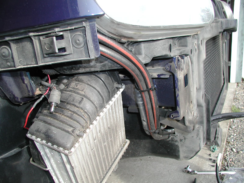

A ver... Lo primero que toca un golpe es el "radiador" del A.C. (Condensador se llama), detrás está el radiador en sí (el del circuito refrigerante del motor) y el IC (intercooler) nada que ver, ya que lo lleva abajo a la derecha detrás del antiniebla.

En el fr tdi 150 arl,que creo que es el caso,el ic esta delante del radiador del refrigerante y delante lleva el del aire acondicionado,por lo menos en mi coche.(no se si en el sport tdi 150 va lateral como el de la foto),un saludo.

O sea que de serie lleva los 3 "radiadores" como un sandwich...
¿Puedes hacerle una foto o capturar algo en la web?.

Esto es para Seat Leon TDI ARL. Como ves el IC es lateral como todos los Leon I (de serie...):

Las fotos que he encontrado las puedes ver en el subforo Preparaciones de motor/ Racing, en "montaje ic de s3 en leon tdi 150" del compañero del foro MillanFR. Un saludo.

efectivamente...los FR tdi tienen el intercooler en medio y es igual de grande que cualquier otro como de agua o del aire acondicionado.los 90,110 tdi y los vt 20 180 tienen 1 chico en un lado,los cupra r tienen 2 chicos (1 a cada lado por eso el frontal del cupra r es asi) y los 150 tdi los llevan en el frontal asi que van los 3 juntitos,el del agua,el intercooler y el del aire.
