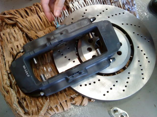

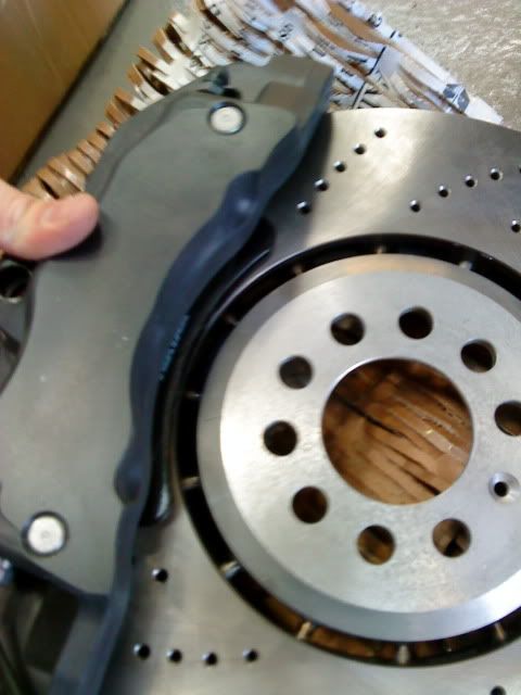

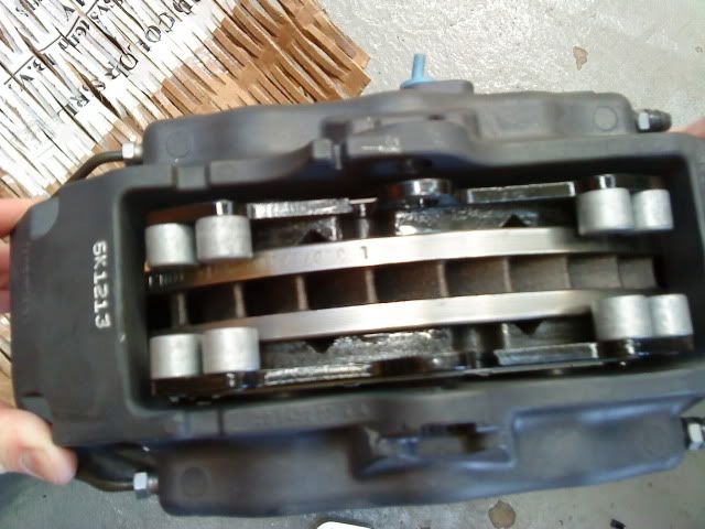

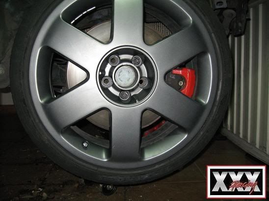

Re: Compatibilidad Big Brake kit
dugonve escribió:Javi, he visto por ahí que has puesto 308 en los frenos traseros... y es una opción que estoy barajando tambien... ya que me pongo, lo dejamos fino... pero me surge la duda de que correspondencia tendría un Leon Cupra R en los frenos traseros: ¿con un TT, golf IV,... FWD, o con un TT quattro, R32 IV??
Busca siempre similitud con Golf IV GTI 180cv Ed. Especial, o en caso de buscar en USA/UK Golf IV GTI 337th.
Lo que he hecho para montar 308mm en mi coche es una copia del kit que venden en ECS para hacer upgrade de 256mm a 308mm
Vamos, esto...
http://www.ecstuning.com/Volkswagen-337 ... 1R/ES2404/
Ahhh y las pinzas del Cayenne ya llegaron...
http://www.ecstuning.com/Volkswagen-337 ... S_Stage_5/
Saludos!!!
XXXRacing escribió:dugonve escribió:Javi, he visto por ahí que has puesto 308 en los frenos traseros... y es una opción que estoy barajando tambien... ya que me pongo, lo dejamos fino... pero me surge la duda de que correspondencia tendría un Leon Cupra R en los frenos traseros: ¿con un TT, golf IV,... FWD, o con un TT quattro, R32 IV??
Vamos, esto...
pufff, menudas pinzacas!!! ¿que disco has puesto al final??
En cuanto a los traseros, el kit del que me pones enlace, es válido para el TT quattro, y r32 entre otros... y me queda la duda de si estos al ser para tracción quattro valgan para el cupra R, porque así en las fotos el portapinzas es diferente y añaden unas arandelas al kit (siempre hablando entre quattro y fwd)
estoy un poco perdido en este tema, además estoy a al espera de que me digan algo de los traseros de de ECS...
gracias por todo javi, y perdona si no me aclaro bien!!
Al final 334x34, el kit de ECS es 358x34 con la misma pinza, solo cambia el adaptador, pero hay muchos lereles de diferencia, y esperemos que con esto delante y los 308mm detras sea suficiente.
En el kit rasero de ECS (Stage 2R), si te fijas tambien pone Golf GTI 337 20th, que en España es el famoso GTI 180 Edicion Especial, es delantera y ya viene de serie con 256mm ventilados como el Cupra, asi que si que vale, no obstante te explico, es el mismo kit para un 2wd y un 4wd, ya que solo hay que montar una pletina distanciadora.
Pasate un dia de estos por el kine y te cuento bien...
Saludos!!!
