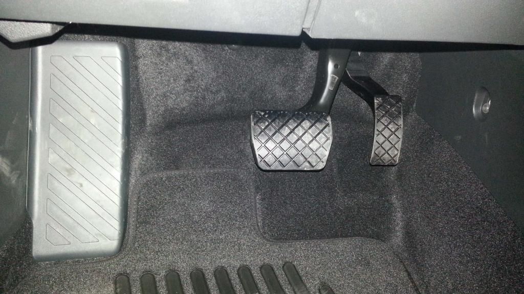

Partimos de aquí:

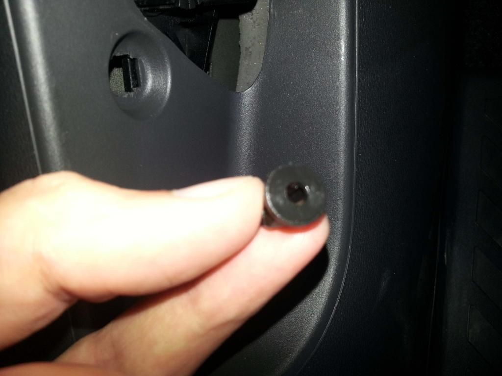

Ahora vemos un tapón de plástico que esconde un tornillo plano también de plástico. Quitamos el tornillo y la grapa de plástico que va encajada debajo de él.
Con esto ya tenemos el lateral liberado, pero antes de empezar a sacarlo yo también saque la pequeña bandeja donde está la luz de cortesía de los pies. Lo hice porque queda ligeramente por debajo de la lateral y así te evitas rascarla luego. Sacar ésta tapa/bandeja es muy sencillo. Se quitan los dos tornillos torx y cuando esté suelta tiras hacia fuera y lo sacas del sitio donde apoya por detrás.
