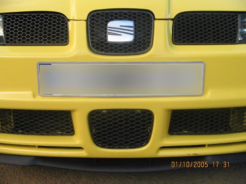

Te dejo un par de fotos para q veas el resultado.

yo lo llevo en mi parachoques de fr.
para ponerlo almenos en el fr pos use el mismo número de tornillos rosca chapa que grapas lleva el espadin, serían unos 12.... con menos basta, pero yo lo sujete bien sujetto....
tb puedes remacharlo si no te apetece roscar.....
en la foto que te ha puesto locura cortaron las patitas centrales para que kdara totalmente plano, yo las deje y este es el resultado ( a mi me gusta mas como queda a mi manera, porsupuesto!
