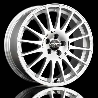

Puedo ponerle estas llantas a mi leon?
Seguidores: BhEaN
Notapor Elaith el 04 Ago 2015, 16:20
Son estas OZ, provienen de un opel astra h de 2004, que segun he investigado por internet llevan tornilleria 5x110
Llevo separadores de 1,5 alante y 2 cm detras.
Y la tornilleria de los leones de origen es 5x100, pero claro al llevar separadores no se que tornilleria llevo y estoy algo perdido de si las podre poner, de si solo con separadores... vamos, la picha hecha un lio
Gracias a todos y agradezco la ayuda

Hola necesitas comprar separadores adaptadores para poder montar llantas de 5x110 en buje de 5x100

Con respecto a tu pregunta, se ha hablado ya varias veces... y como te han comentado, existen unos adaptadores para convertir de una tornillería a otra (es como un separador, pero con agujeros en ambas medidas por cada cara). Pero vamos, que yo personalmente NO lo recomiendo.
Unos adaptadores de éste tipo no me dan ninguna confianza. Ya he roto en éstos años 2 juegos de separadores de primeras marcas, y he visto grietas en muchos otros, así que imagínate si encima llevaran "el doble" de agujeros (lo que los hace aún menos resistentes, jejeje)
Si una llanta no existe en tu misma tornillería, hay que aguantarse y buscar otras que si lo esten (al menos es lo que yo haría)...

Yo también comparto la opinión de BhEaN respecto a los adaptadores, por cierto muy guapas las OZ llevo tiempo detrás de unas de esas.
