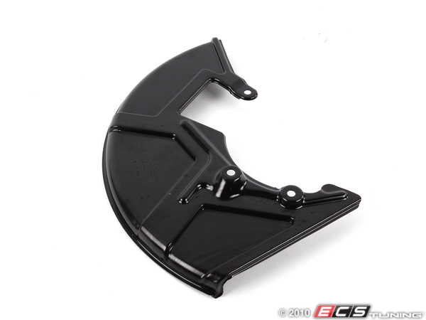

Hola compañer@s.
Pues resulta que necesito la chapa cubrediscos para montar los Brembo del CupraR y he visto que hay 2 modelos diferentes. Uno con referencia 8N0 615 311 A y 8N0 615 312 A que es para modelo AMK y cuestan unos 8€ cada uno y los otros con referencia 8N0 615 311 C y 8N0 615 312 C para el modelo BAM y que cuestan unos 32€ cada uno.
La verdad es que la diferencia de precio entre unos y otros es abismal :shock:
Pues no se que diferencia hay entre unos y otros y no sé cual necesitaria para montárselos a mi FR mk1. No se si es que la mangueta del AMK es diferente a la del BAM, si el tamaño no es el mismo o que hay de diferente. El AMK es el CupraR de 210cv y el BAM es el 225cv, pero ambos llevan pinzas Brembo y no se si es que cambiaran los orificios de los tornillos que aguantan las chapas o que. A ver si me podéis resolver esta duda que tengo para poder pillarme las chapas.
Gracias de antemano y un saludo!

Es por el tamaño. Los del BAM cubren como la mitad del disco desde el amortiguador hasta casi la pinza. Los del AMK solo tapan un poco abajo donde la rotula que une la mangueta con el trapecio y poco mas.
Un saludo. Kevin

Entonces cual sería recomendable ponerle, el del AMK para que se ventile mejor el disco al ser mas pequeño o por el contrario el del BAM. Supongo que al ponerlo mas grande en el del BAM que es modelo mas nuevo es por que habrán visto los de SEAT algo que influya en la frenada, ya que si fuera por reducción de costes hubiera sido al revés, jejeje.

Yo pondría el mas barato porque no creo que aporte ningun beneficio mas que salvaguardar el disco.
Ya si ves que te durara muy poco pues ya te piensas poner el caro, aunque me da a mi que la unica diferencia es que sea un poco de mejor calidad, nada mas y para lo que es pues puedes probar primero el barato y luego ya te piensas si repites o qué.

Yo llevo discos de 334x30 con la chapa del AMK y ningún problema. Pon la barata.
