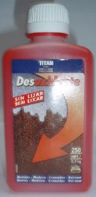

@cordobitax , he restaurado ya un par de clásicos, y hay 2 productos que van muy y muy bien:
- Un desoxidante: El de titan para mí es el mejor. Se trata de eliminar el óxido superficial. La forma de aplicarlo, intentar eliminar el óxido más "gordo" con un cepillo de alambre (yo he usado discos de alambre en una radial). Echas el producto, lo dejas actuar unos minutos, y enjuagas con agua... sí, con agua :ok: Verás que el color de la zona oxidada ha cambiado y es ahora mucho más clara
- Un convertidor de óxido: El Oxi..no para mí es el mejor, también hay uno de Wurth, pero me quedo con el Oxi..no :ok: Este producto lo que hace es hacer una reacción química y convierte el óxido de hierro en una aleación de cobre. Es el que comentas que cambia el color del óxido a un color oscuro.
El desoxidante para eliminar la parte de óxido superficial. El convertidor de óxido, ya lo dice el nombre, para convertir el óxido, pasivizarlo.... :ok: para cuando el óxido ya no es superficial, sino que ya ha "mordido" al metal. Después de cualquiera de los 2 productos, respetando el tiempo de secado tanto del agua (primer caso) como del producto (segundo caso), una buena imprimación de epoxi, una buena pintura.... y como si quieres ducharte con la bici :avergonzado:

Nekora escribió:@cordobitax , he restaurado ya un par de clásicos, y hay 2 productos que van muy y muy bien:
P.D: Siempre es mejor echar poco producto y varias veces si hay mucho óxido, a no una vez y venga producto por todos lados :lol: Te lo digo por propia experiencia :ok: Con una brocha y con que moje el metal, es suficiente, no hace falta que chorree el producto :wink: Como referencia, cada litro de Oxi..no , llega para más de una carrocería completa de un coche :ok:
He estado mirando la descricion de titan
y pone:
Descripción
Excelente desoxidante, pasivante, desincrustante, desengrasante, antical y para la limpieza de uso general, de
madera, hierro, metales, cromados, etc.
Datos técnicos
Densidad: 1,27 -1, 28 Kg/l
Presentación: 5l , 1l y 250ml.
Modo de empleo
Recomendaciones generales: Hierro, aluminio, hierro galvanizado: aplicar el producto a brocha o pulverizando
sobre la zona oxidada, dejar que el producto actúe hasta que desaparezca la mancha de óxido, aclarar con abundante
agua dulce. Sobre aluminio y hierro galvanizado, mejora el anclaje de las imprimaciones y acabados. Desoxida y
pasiva el hierro oxidado. Por eso en el manuales aeronáuticos para proteger el aluminio te ponen las indicaciones que especifique yo con anterioridad. Ya que el titan no desoxida ni pasiviza el oxido de aluminio. Y el convertidor de oxido tampoco. Venga saludos

Usa el de titan que te dice Nekora y si es acero inox. lo lijas e inmediatamente con zumo de limon caliente lo aplicas en la zona que acabas de lijar. Luego imprimacion y acuerdate que los dias con mucha humedad la pintura no trabaja bien. Saludos :ok:

Notapor Nekora el 14 Nov 2013, 12:54
cordobitax escribió:ooooooook! gracias a todos.
la verdad que mi bici es de acero :avergonzado: y mucho oxido no es que tubiera,le salió motitas narajas y se descascarillaba la pintura (solo el manillar) y el oxido a vuelto a salir y lo he vuelto a quitar con lija a lo bestia,aparentemente no hay oxido,si se ve la zona "rara" de haber comido un poco el metal pero visualmente no hay oxido a no ser que queden particulas que no las vea y por eso decia lo del convertidor de oxido,para que despues de pintar el oxido no se propage.
El problema que le veo es que aunque no veas oxido... a no ser que sea acero inoxidable... en contacto con el aire... resultado= oxidacion...
Para ello... los productos de hoy en dia no solo desoxidan y/o pasivizan... sino que crean una pelicula impenetrable por el aire. Luego una buena imprimacion... que ayuda a "ahogar mas el aire" y luego la pintura...
Respetando los tiempos de secado... y pintando con ausencia de humedad... (si pintas con compresor... un filtro separador aire/agua hace muchisimo) a dar pedal...que te vas a cansar de pedalear :lol:

Notapor Nekora el 14 Nov 2013, 12:59
Yo opino igual que tu.... con solo el Titan le irá de fábula.... Solo como apunte... el Titan aunque indica que pasiviza... yo para pasivizar he usado siempre Oxi..no y es otra historia...
Titan para desoxidar.... y Oxi..no + cepillo de alambre (no lija) para pasivizar...
