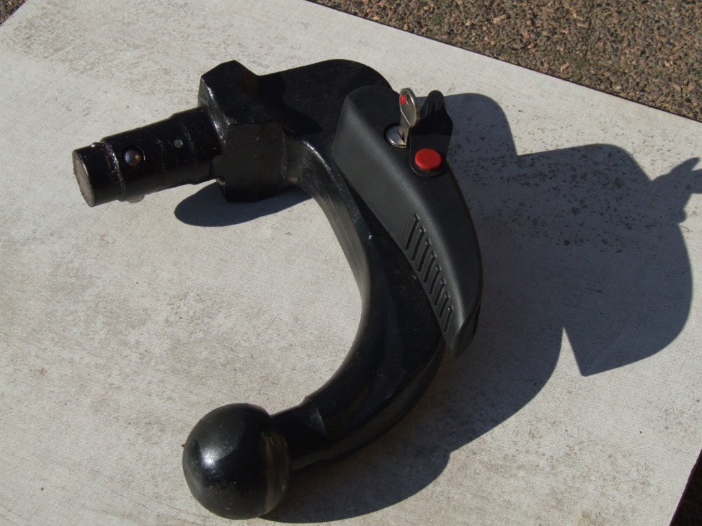

¿Sabéis si existe una tapa para dónde se inserta la bola de remolque?
Tengo un Seat Leon ST de 2014 con la bola de remolque de origen. Tenía una tapa que se enganchaba con pestañas en el parachoques.
Tras haber perdido 3, por gente que aparca al toque, me niego a volver a comprar una nueva que anda por los 50€.
Cómo tampoco suelo llevar la bola de remolque puesta todo el rato, lo que quiero es que no entre suciedad donde se engancha la bola de remolque.
He visto en enganches aftermarket que suelen tener la tapa que yo digo cómo en el vídeo que pongo (A los 5 segundos)
aunque no creo que sean compatibles. Cada uno será de su padre y de su madre.
Mi bola es la siguiente.
¿Alguien sabe algo?

La bola puesta en cualquier coche, esteticamente no hay por donde cogerlo; pero peor son los daños que hacen algunos con ella, mis últimos coches fueron dañados por bolas ajenas, el actual en el sensor de rada, y el anterior la rejilla delantera inferior con un precioso agujero redondo.
Hay gente que incluso las monta sin tener remolque porque lo consideran un sistema de protección, lamentable.
Personalmente solo autorizaria el uso de bola cuando esta este prestando servicio.
