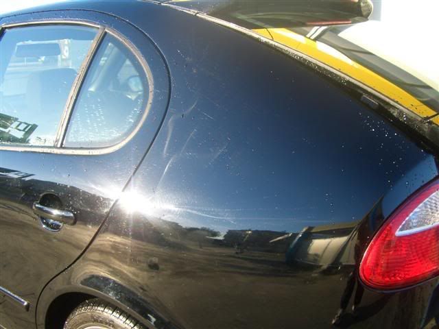

Pues lo hicieron en uno negro:
Así se veía antes de comenzar. Todo indicaba a un proceso de repintado habitual con una pulida de las que se ven, un sinfín de hologramas.
Pero tras pulir la zona y poner una luz potente encima, debajo había microarañazos:
Para verlos había que hacer uso de esa herramienta o del foco de 500 W a cerca de 1 palmo de la pintura, sino no se veía ningún defecto.

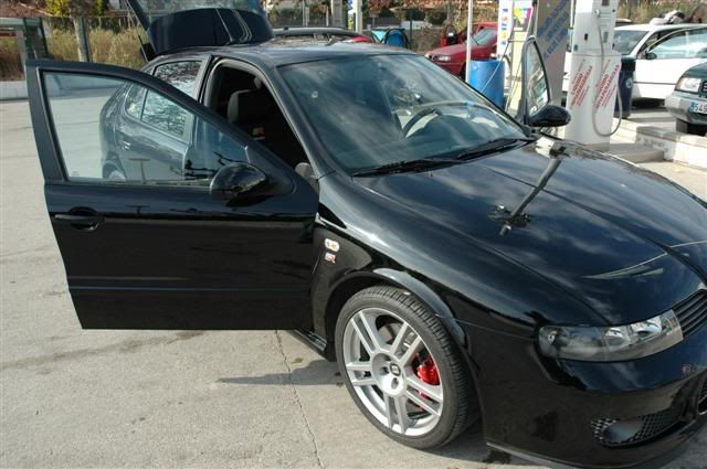

Y aunque el acabado que se consiguió fue magnífico:
El usuario y yo nos quedamos con mal sabor de boca por saber que sigue teniendo defectos, una gran pena.

maesal, eso no tiene solución pues el problema esta en la base dnd aposentó la pintura. es mas, te diré q si la pintada es "reciente" en unas semanas se veran aun mas xD

maesal, creeme que eso que muestras es lo menos malo que te puede pasar, desgraciadamente existe un modo de hacer las cosas, pero hoy en dia prima la productividad, y el todo-vale.
Tu estas puliendo la superficie del barniz de modo que cualquier cosa que quede por debajo nunca variara por mucho que te esfuerzes, la totalidad de productos que constituyen un acabado de carroceria tienen su importancia y su forma de aplicarse, pero desgraciadamente vivimos en la cultura del decorado del oeste; una bonita fachada y por detras un palo sujetandola, lo hacemos todo mal y de cualquier manera, y luego intentamos que la ultima mano quede bonita y disimule un mal trabajo, por desgracia me enfrento a ese problema cada dia.
Supongo que a nadie se le escapa que nuestras casas estan fabricadas como el culo, asi vienen luego los problemas, que cuando te la dan te la entregan pintadita y con parquet y hasta parece algo, pero si por lo que sea tienes que picar o hacer obra te encuentras sapos y culebras tras las paredes... pues nuestros coches no iban a ser menos :(

Lo que yo esperaba es que sólo capó y techo (donde leí unas 400 micras de espesor de imprimación + pintura + esmalte) tuvieran ese defecto, porque el resto del coche estaba sobre unas 200 micras. Pues nada, también poseía el mismo defecto el resto. El coche era comprado de 2ª mano y, nada más comprarse, el chico me llamó desde Barcelona para ver si se lo podía dejar perfecto. Claro, no se contaba con eso. Por lo menos la capa superficial sí quedó estupenda y el coche luce que es una barbaridad.

400 micras es un espesor bastante considerable, entiendo entonces que disponeis de micrometro no? solo capo y techo estaban repintados?
De modo generico barniz se debe dar siempre el minimo posible, ya que el tipo de resinas empleadas, en busca de un buen cierre de pelicula y alto brillo, otorgan a su vez una considerable dureza, la cual logicamente tambien interesa, pero solo hasta cierto punto, ya que los impactos en carretera son constantes, y la posibilidad de piques en el barniz acecha.
Para dejar ese coche bien de verdad (me aventuro a conjeturizar sin verlo), probablemente deberiais desbastar el barniz, inevitablemente os cargareis parte de la base bicapa, y repintar entero, con los medios a vuestra disposicion no teneis forma de corregirlo, ya que me atreveria a decir que eso que veis pudieran ser sencillamente los restos de un mal mateado previo al repintado, hecho con prisas y pensando que luego una buena capa de barniz lo correguiria. Ya conoces el dicho, ande o no ande caballo grande, asi que ala, un buen monton de pintura sobre el coche y listo... :S
Viendo dos fotos es hablar por hablar, tendria que verlo en persona y hacer un mapa de micrajes para descifrar que le han hecho a ese pobre leon, quiza no sea para tanto y con un desgaste ligero llegueis a la pintura antigua, pero de todos modos probablemenete este dañada, y en cualquier caso esos micrajes que indicas me hacen pensar que esta bien bien cargadito.
