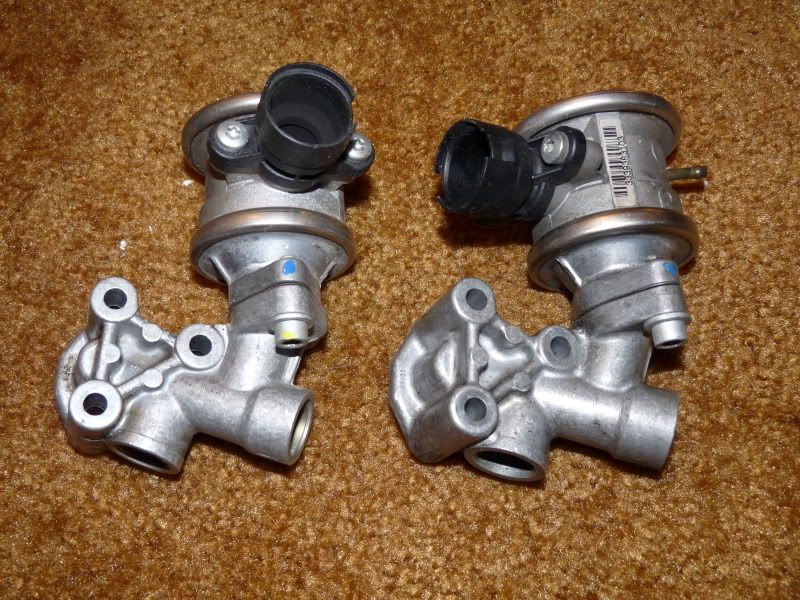

La bomba de aire secundária no es para enfriar el motor, sino para cumplir normas anticontaminación.
Efectivamente se pone en marcha en los arranques en frio y cuando las sondas lambda lo solicitan. Hace pasar aire a través de un válvula combinada (como la BOV de los turbo por succión de vacio) y permite pasar ese aire a la culata lateralmente hacia el colector de escape, aportando oxígeno al escape para que el catalizador trabaje con exceso de aire, es decir, se caliente lo antes posible.
viewtopic.php?f=2&t=79647
Te pongo fotos del esquema que lleva el 1.8 T que es idéntico al de los VR6:
De hecho las "combi valve" son iguales, como ves, sólo cambia la toma a la culata:
http://forums.vwvortex.com/showthread.p ... R6-and-2.0)
En esta foto, a la derecha, están los 3 agujeros donde va atornillada la combi-valve y se ve el pequeño agujero por donde pasa el aire hacia la salida de las válvulas de escape / colector:
