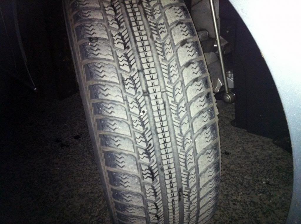

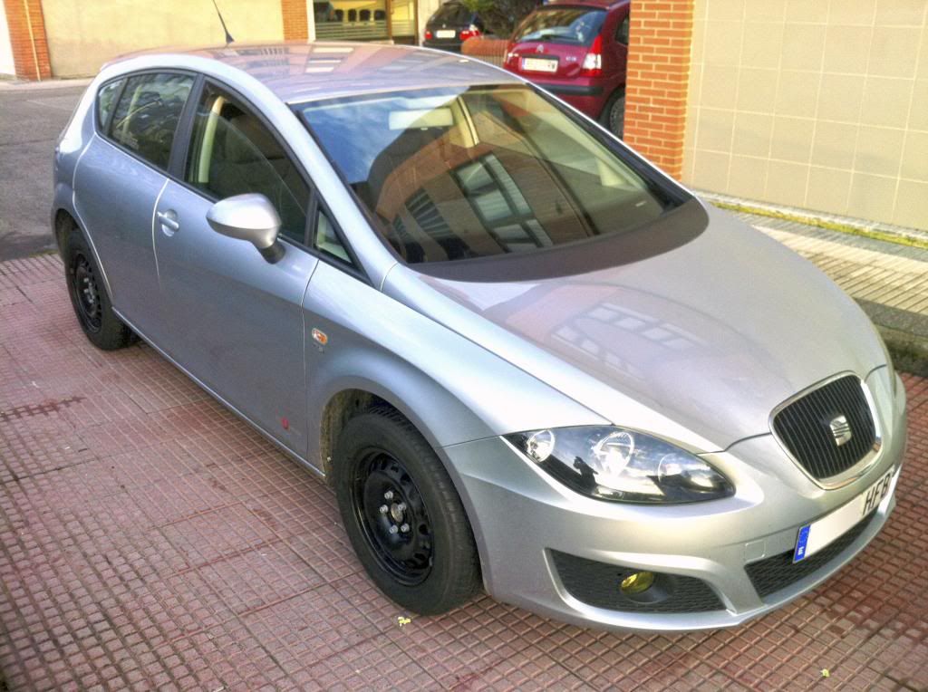

II Mantenimiento básico en casa (Neumáticos de Invierno) [33.500km]
No pude hacer más fotos ya que iba pillado de tiempo, básicamente se juntaron el hambre con las ganas de comer, tenía mis ER300 ya destrozados y vi un juego completo de llantas + neumáticos de invierno (Nada del otro mundo, unos Kleber) por 200€ en segundamano.es. Como tenía ganas de tener un juego de invierno, pues me lié la manta a la cabeza. Son en 15", 195 65 15, les queda por delante mucha vida a las gomas, estarán al 80% como poco.
Edit: Dos fotos más de esta noche:
El coche va muy bien, sin vibraciones, sin cosas raras. La única pega es que están gastadas "raras" o que salieron así de fábrica, porque el taco no está gastado pero es como si le faltara la mitad de las tirillas, las cuatro están igual que en la última foto, fijaros en los exteriores y comparad con como tendría que ser:
De todas formas, 200€ bien invertidos la verdad! Le hice unos 150km al coche con estas gomas y de momento estoy muy contento.

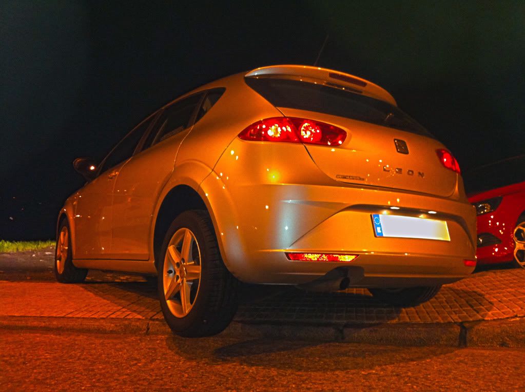

Todos los neumáticos nuevos - Pilot Sport 3 [36.400km]
Como cito en entradas anteriores los Bridgestone ER300 originales (205/55/16V) están ya destrozados, 3 de los cuatro gastando testigos, así que hoy monté un juego de 4 Michelin Pilot Sport 3, que me estaban esperando en Gijón:

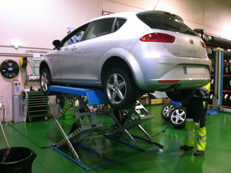

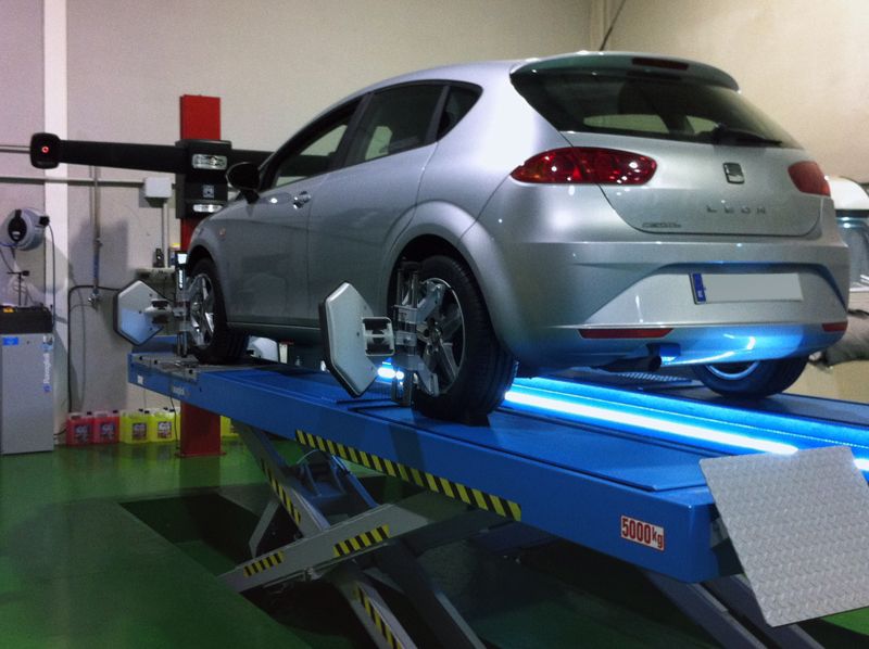

Así que cargué las llantas de 16" en el Leon y me fui en cuanto pude para el taller a montarlas y cambiar las 15" por las 16", ya que voy a prestárselas a un amigo durante una temporada.
Aproveché para hacer un alineado 3D de ambos ejes ya que notaba una ligera tendencia a irse a la derecha que me obligaba a llevar algo más de 2º el volante girado a la izquierda. En palabras de Monchinen, el coche estaba bastante bien (Es decir, dentro de las cotas aceptables) pero ahora yo puedo decir después de haber echo unos 150km que va al 100% otra vez y no al 80 y pico por ciento.
Pasar de los 195 a las 205 de unos Kleber a unas PS3 junto con volver a tener las cotas correctas suponen una diferencia abismal en como va el coche, correr no correrá mucho, pero la frenada y el paso por curva son de 10. Muy contento con el cambio, suelo notar enseguida cuando algo "falla" en el coche por poco que sea y ahora va de vicio.
Recordad, no es únicamente importante tener en buen estado los neumáticos, discos de freno y pastillas, también es interesante que comprobéis siempre que podáis el alineado y todas las cotas posibles para llevar el coche bien y no únicamente cuando notéis que algo falle. Muchas veces las variaciones se producen a lo largo de tantos kilómetros que no llegamos a darnos cuenta de ellas a diferencia de lo que pasaría si fueran de golpe y es una inversión muy pequeña en términos monetarios con respecto al ahorro que supone a la larga debido a desgastes irregulares, la tranquilidad con la que circulas y sobre todo, la buena sensación con la que conduces el coche.
Como siempre, el trato por parte de Monchinen de Talleres Santo Domingo a sido inmejorable, no solamente ofrece unos precios muy buenos, si no que presta atención a los detalles y es limpio y ordenado trabajando. Algo que a cualquier aficionado a los coches le encanta por parte de un mecánico. Aquí podeis comprobar su lista de precios, donde se encuentra el taller, teléfono de contacto, etc: http://www.talleressantodomingo.es/

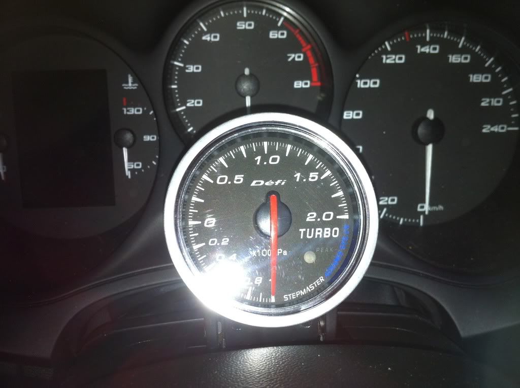

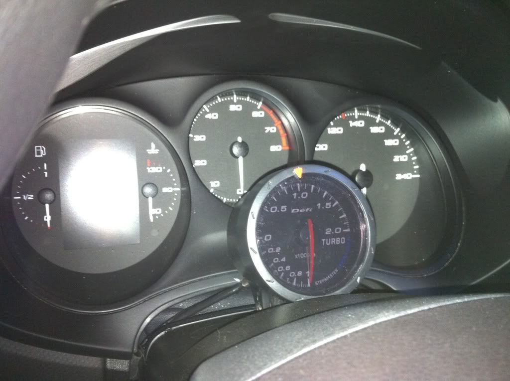

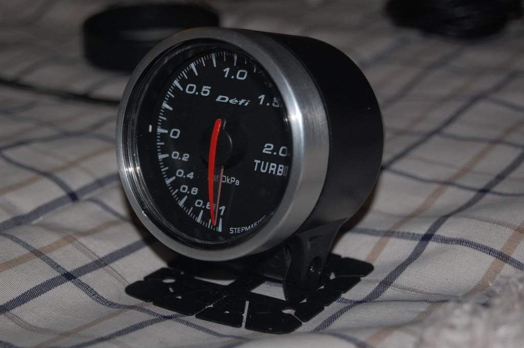

Pues esta va a ser la primera modificación que le haga al León... colocarle un reloj de soplo electrónico. Se trata de una réplica Defi de 60mm, con alarma programable.

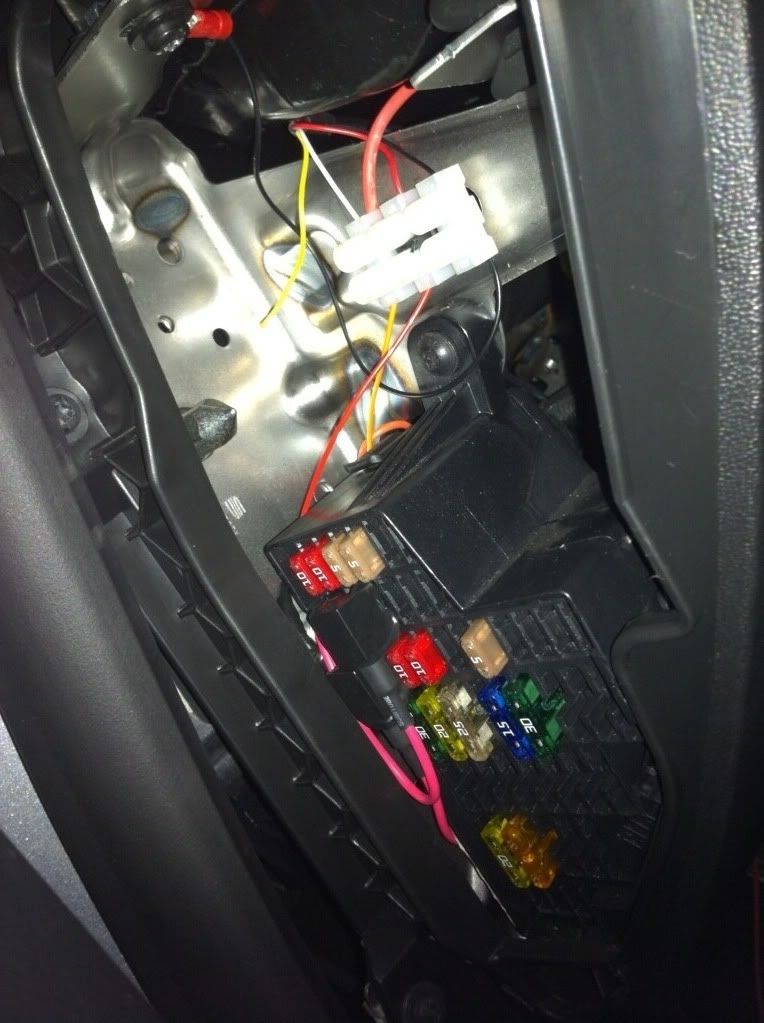

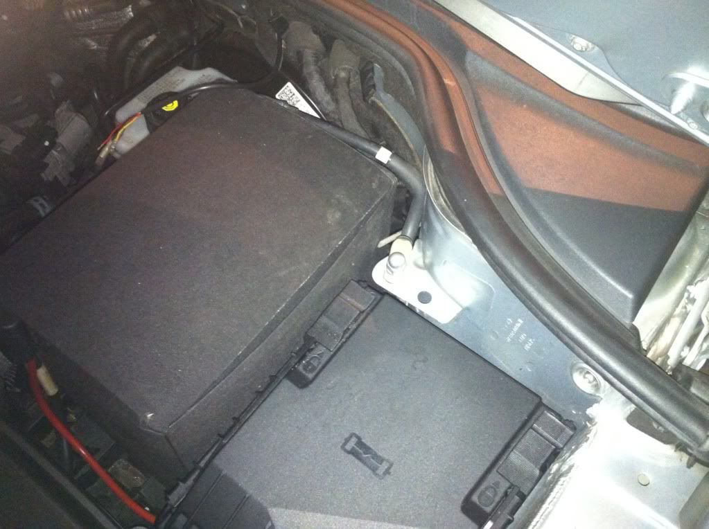

La instalación es muy simple, lo único que tuve que hacer fue buscar un positivo directo de batería y un positivo bajo llave, tenía un par de ladrones de fusible tirados por el garaje desde hace tiempo así que les di uso... lo único que necesité fueron estos ladrones, un trozo de cable negro, un trozo de cable rojo, un terminal, unas cuantas bridas de cola de ratón y tres regletas. El resto venía con el propio reloj. Aproveché para dejar una pequeña instalación preparada para si más adelante me da por hacer más cosas eléctricas en el coche, por eso las tres regletas.
Es fácil encontrar estos positivos en el León, simplemente se quita la tapa de la caja de fusibles interior y la segunda fila empezando por arriba de mini fusibles es un positivo bajo llave, la tercera fila es un positivo continuo.
Bueno esto que veis aquí es según terminé de hacer la parte eléctrica principal (Cableado de alimentación al reloj), estaba todavía sin macear ni embridar, por eso no se ve "bonito".. lo único que tenía sujeto eran las tres regletas. Como veis la masa la pillé del tornillo que está arriba, usando un terminal prensable.

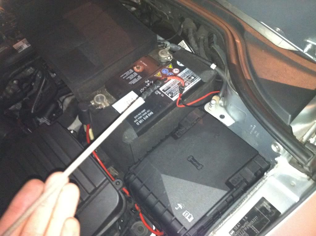

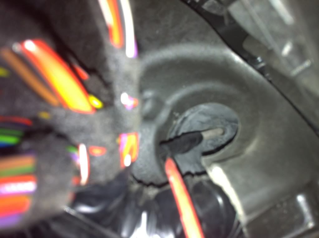

Continuando con el cableado, una vez que comprobé que el reloj se alimentaba bien me lancé a por el cableado del sensor. Para este lo único que hay que añadir que no trae el propio reloj es un positivo bajo llave. Lo pillo de la regleta y ya está. Usé cable de 1,5mm2, es una burrada (O como dicen los guiris "Overkill") para esta instalación pero era lo que tenía a mano sin necesidad de ir a comprar nada. ¿Y como pasar tres cables desde el interior del coche al vano motor? Pues muy fácil, pasándolos por un tetón de goma que está justo encima del pedal del embrague... ese ya me lo conocía de cuando tenía el detector de radares instalado de forma fija.

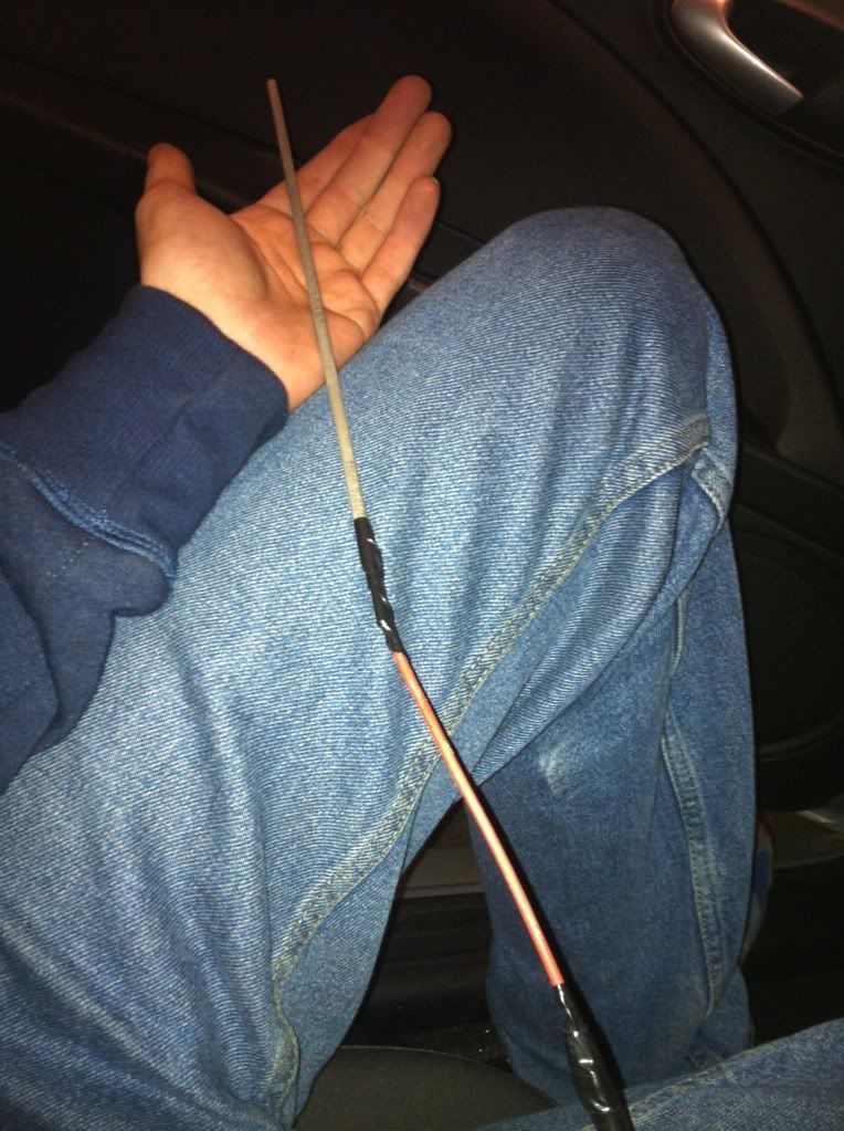

Para ello (Y como no puede faltar en cualquier buena chapuza española) me ayudé de un electrodo a modo de guía:
Como decía... lo metemos por el tetón de goma...
Nos vamos al vano motor y...
¿Que es eso que se ve ahí?
El electrodo! Simplemente hay que tirar con cautela y ya sale todo el cableado.
Realizamos las dos conexiones (Que trae preparadas el cableado del sensor) y cableamos el positivo bajo llave... luchamos un poco con algunas bridas y un poco de picardía para camuflar el cableado... y este es el resultado:
El sensor como veis (Ese rectángulo con un conector rosa) lo aseguré aprovechando uno de los tornillos donde va fijada la manta del cortafuegos.

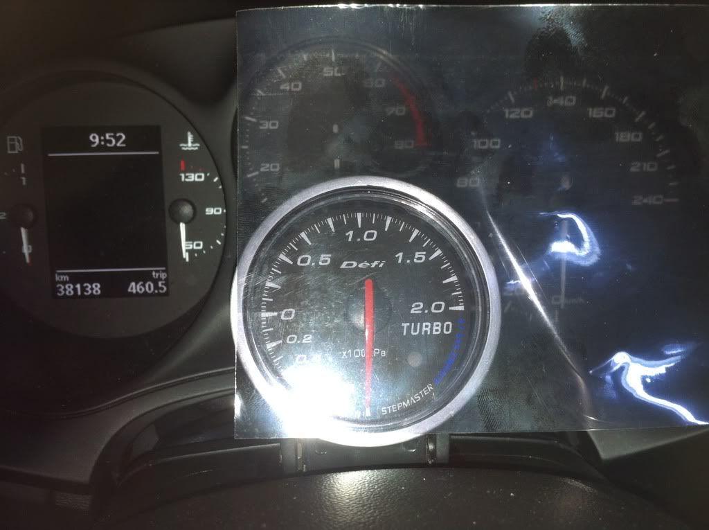

Una vez realizada la parte eléctrica... solo queda conectar los dos mazitos de cables en el reloj y probar:
Como vemos se queda a cero, eso quiere decir que tanto el reloj como el sensor están bien cableados. Si tuviera algún problema, se quedaría en -1 y alumbraría el led de "Peak".

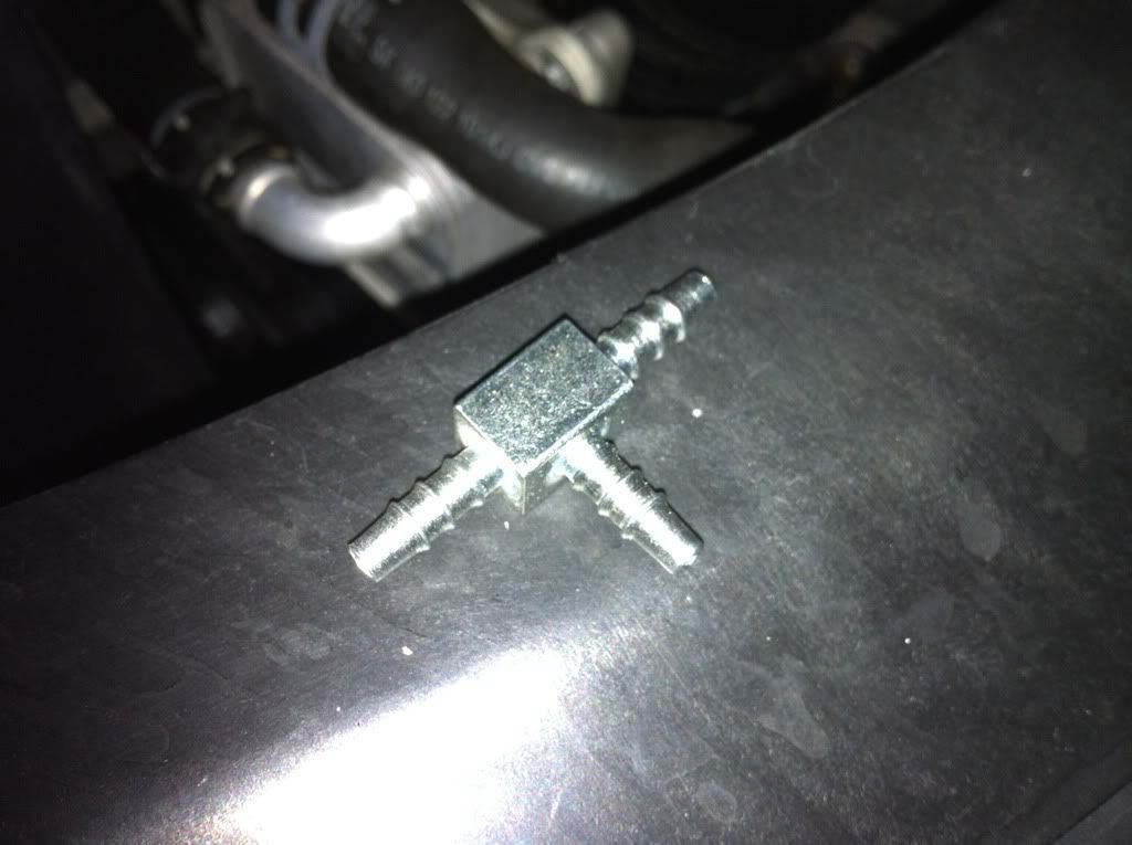

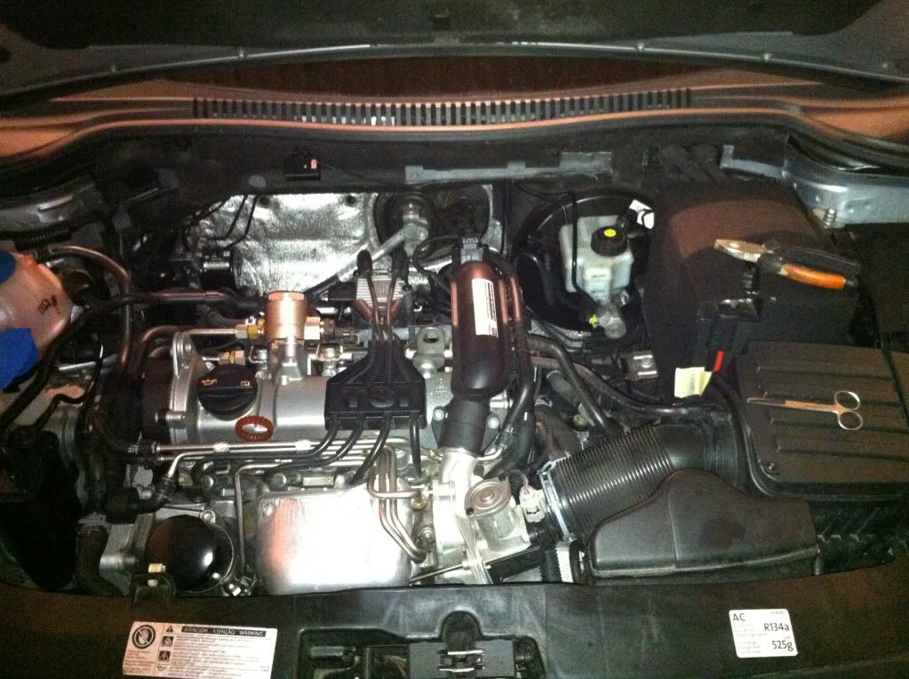

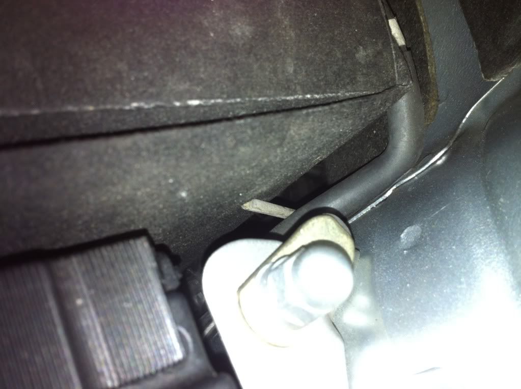

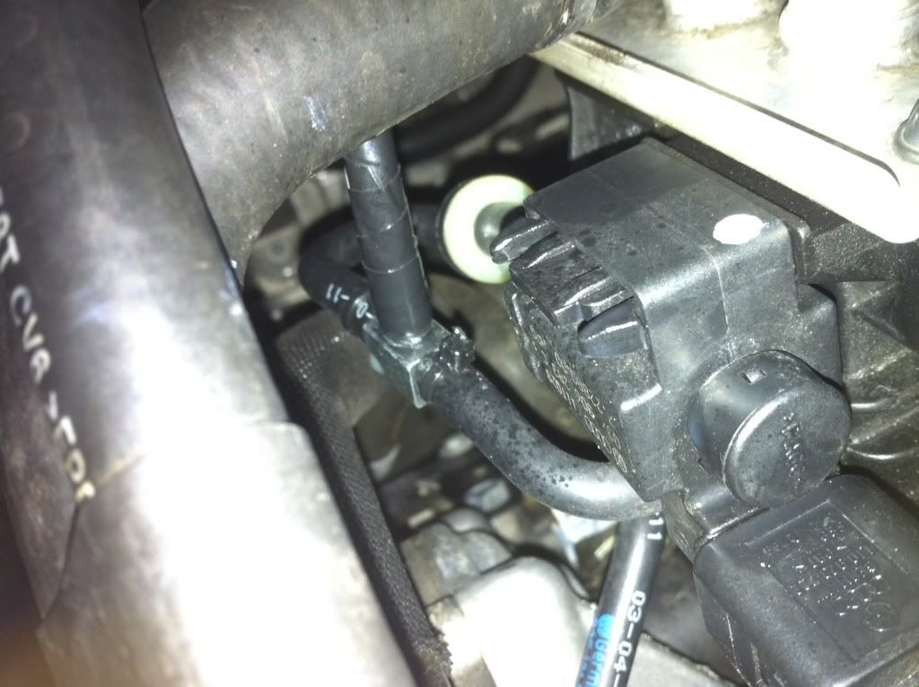

Una vez comprobada la parte eléctrica, pasamos a la neumática... consiste simplemente en localizar una línea de vacío en el colector de admisión, intercalar en ella una "T" y tirar un manguito nuevo de esa "T" hasta el sensor. De esta parte no tengo fotos, porque haciéndolo como soy un poco brutito pues me cargué la T con la que viene el reloj de un tirón... así que me puse nervioso. Lo apañé de momento con mi gran amiga la cinta Scotch 33 (Jamás vi una cinta igual, la conocí en el trabajo... aguanta lo que le eches encima) hasta que vaya mañana o pasado a por una T de repuesto a algún recambista.
Una vez que colocamos los manguitos de vacío y pegamos una revisión visual en el vano motor para ver que no se nos olvida nada de herramienta o residuos de la instalación, pues salimos a probarlo:
Como veis al final de este vídeo salta la alarma... lo hice así a posta para comprobar que funcionaba. En un principio la configuré a 0,85 pero iba pitando cada poco... la dejé en 0,95, que es el pico máximo de soplo que saqué a base de pisar a fondo en 6ª muy bajo de vueltas, hace ese pico porque el actuador al ser eléctrico, a tan bajas revoluciones hace que la compuerta de la wastegate se mantenga totalmente cerrada y la abre de golpe al llegar a la presión de servicio.
Y sin más, hasta aquí esta entrada... lo único que tengo pendiente es cambiar la T rota por una nueva.

Bueno pues como me harté directamente de llamar y de preguntar en recambistas y ferreterías por una simple "T" de 4mm y que nadie tuviera una o incluso no supieran de que hablaba.... me puse en plan serio y fui a una empresa de suministros de hidráulica...
5km en coche para ir a buscarla y 2€ que costó, esta no tuve cojones a romperla:
(Se ve "mojado" porque le eché un poco de WD40 para comprobar que no tiene ninguna fuga... a motor encendido si salpicáis con WD40 los manguitos de vacío de un coche, este hace que el ralentí varíe si existen tomas de aire o fugas...)
Por otro lado, la luz del reloj deslumbraba al circular de noche... nada que un poquito de lámina para oscurecer faros no solucione (Le puse dos capas porque es la lámina que menos tinte lleva):
La diferencia es muy buena, ahora ya no deslumbra y bajo luz de día, se sigue viendo bien. :D
No se si se apreciará la diferencia en los vídeos de YouTube, el primero es sin las láminas de tintado, el segundo es con ellas.

Bueno, el reloj está bastante bien sobre todo teniendo en cuenta su precio. Sin embargo cada vez que veo la aguja de color rojo me entra mala leche. Terminaré cambiándolo por otro modelo seguro y probablemente a no mucho tardar.

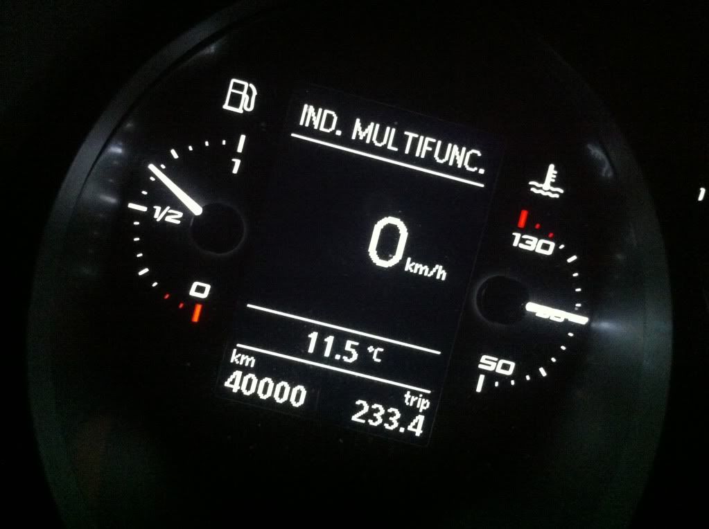

Y si, la verdad que ruedo bastante. Hoy cumplimos los 40.000km ya:
