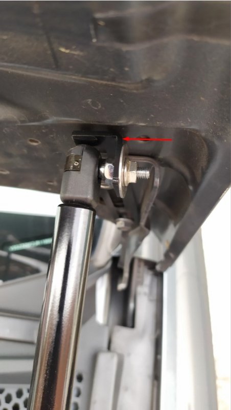

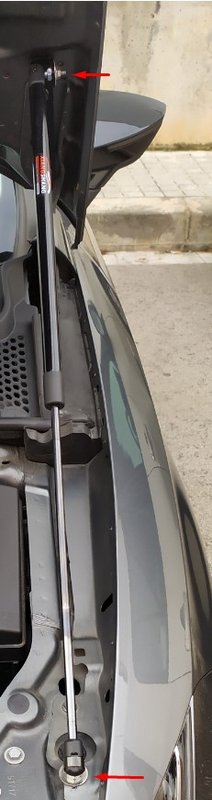

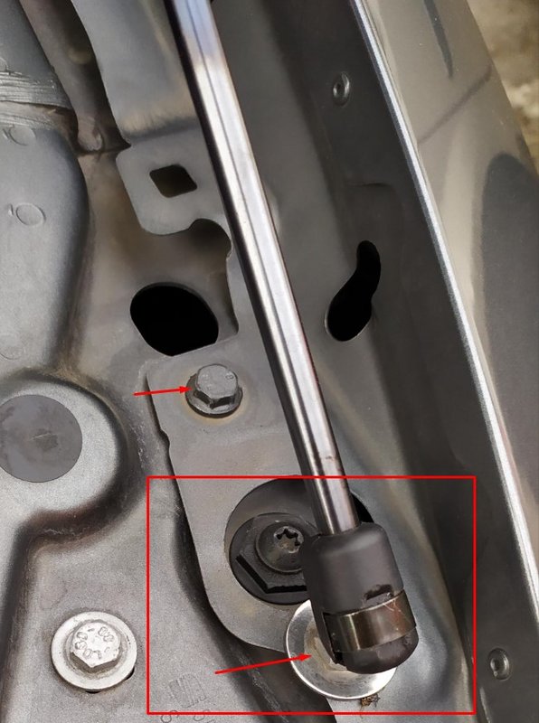

Notapor KevinFr2 el 09 Oct 2020, 10:47
BEDIA escribió:
KevinFr2 escribió:
jlbpmr escribió:Hay que taladrar o algo para poner los muelles ??
Paso 1.
Quitar el tornillo que viene en el coche y poner tornillo y arandela que te dan con los muelles.
Paso 2.
Poner abrazadera que te viene con el muelle , y poner el tornillo y la arandela que te viene con el muelle.
Paso 3.
Montado
