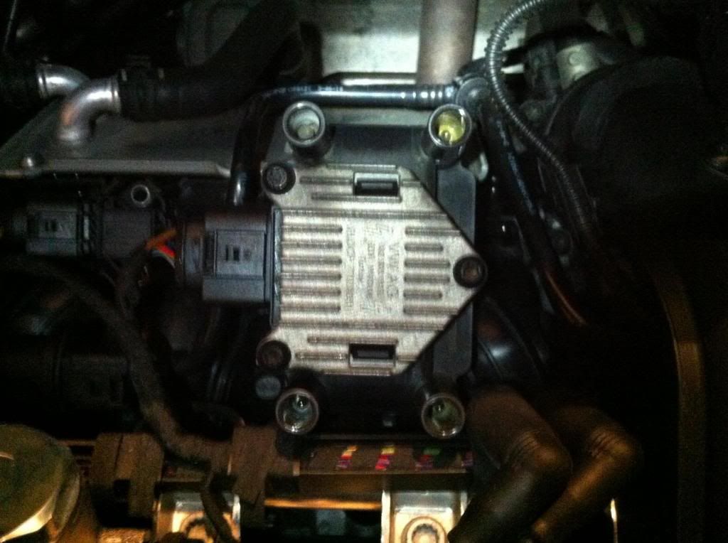

Me tiro a quitar el cable de bujía número tres y me lo encuentro blanquecino... no me hizo mucha gracia, así que quite los cuatro y como podéis comprobar, algo está tocando los cojones por aquí:
Fijaros en el aislador de arriba a la izquierda. ¿Veis que está blanco?
¿Por qué? Lo desconozco totalmente. ¿Que relación guarda con el fallo que me sale del ESP? Lo desconozco totalmente también.
¿Mi sospecha? Que la única forma de relacionar ambos fallos es el cableado.
Espero poder mañana llamar a la grúa y que lo lleven a la Seat, para que allí sean ellos quienes se rompan los cuernos hasta arreglarlo, que para eso está aún en garantía.
Eso si, voy a decir una cosa muy clara. Si termina siendo que tengo gremlins eléctricos en un coche que no llega a dos años no le voy a pasar ni una más. Si me sale algo más en un futuro, me deshago de él. Gastar 13.500€ en un coche y que te toque las pelotas, no es de recibo... y me jode porque mecánica y dinámicamente, me encanta.

Vaya faena , la verdad es que no es normal que ocurra este tipo de fallos en un coche con menos de 2 años , espero que no sea demasiada cosa , el mio por ahora va como la seda pero como el motor es relativamente nuevo me asusta leer este tipo de averias , no vaya a ser que me ocurra a mí.

Pues hace una semana me ya ocurrido lo mismo, fallo en el cable de la bujía del cilindro número 3.
