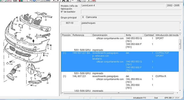

Pues el caso es que estoy investigando el tema... y he encontrado una referencia...
Paragolpes con pre-instalación para lavafaros 1M0 807 221 BA
¿Alguien lo confirma?
Saludos!!

Notapor Nekora el 16 Abr 2008, 13:04
ferleon escribió:Toma reflote :risa3:
Saludos!!
Pd: Bhenancio, ¿has avanzado algo con este tema?
Pues creo que ese es el parachoques FR de los que llevaban el "pack invierno"....

Notapor Nekora el 16 Abr 2008, 13:11
Confirmado, es el parachoques del Cupra V6 (por tanto FR) con pack invierno para vehículos con lavafaros...!!!

Notapor ferleon el 16 Abr 2008, 13:28
Sugus pa ti :ok:
Edito: :shock: juasss, trae pre-instalación de espadin de cupra R según la foto ¿no?

Notapor Nekora el 16 Abr 2008, 13:38
Gallifante para ti :ok:
En el ETOS que tengo yo no viene imagen ninguna del paracas del Cupra R, viene la descripción de los paracas FR's y Cupra R's en el mismo grupo y todos con la imagen del paracas del FR, por eso vienen las piezas del Cupra R también , entre ellas por ejemplo el espadín y los pernos bola....
Me se entiende?? :mrgreen:

Notapor GAUDY_2001 el 16 Abr 2008, 13:50
Si ke hay paragolspes del sport y del Fr con lavafaros, yo cuando puse el del cupra, regale el mio. Ademas creo ke todos menos el del cupra, traen la preinstalacion, tipo recorta por la linea de puntos, para hacerles el hueco.
Lo ke no se es por ke pollas no hicieron el del cupra tambien con lavafaros.

Notapor ferleon el 16 Abr 2008, 13:58
Nekora escribió:Gallifante para ti :ok:
Tengo que actualizar mi etos... :oops:
