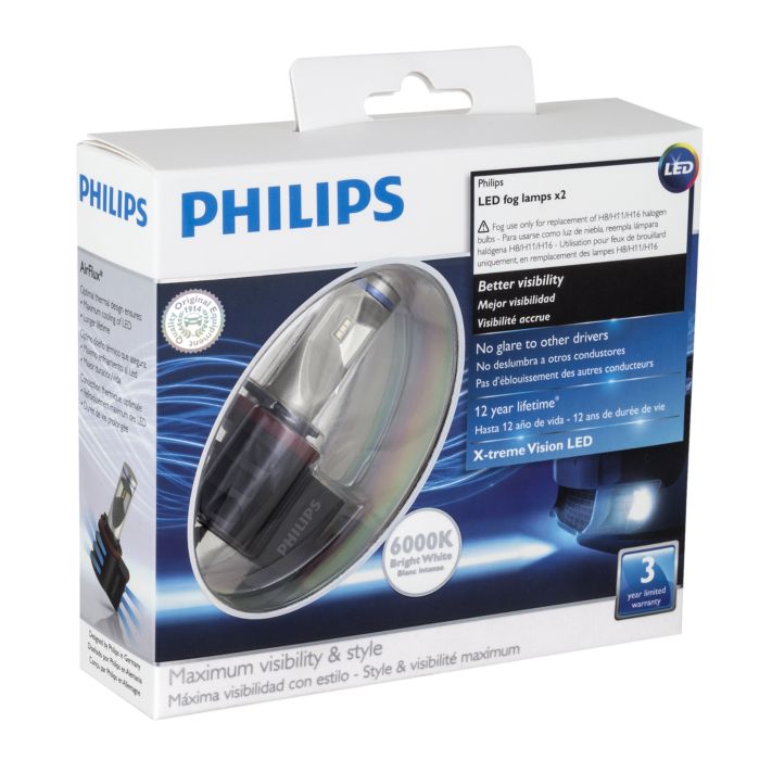

Hola buenas,
Parece que hay leds específicos de Philips para los antiniebla.
Eso si, un pelin caros...
http://www.usa.philips.com/c-p/78719719 ... p/overview
