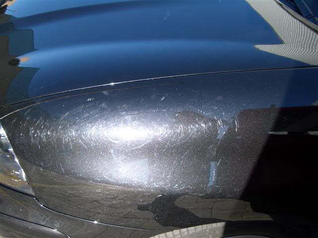

¿Qué puedes aportar acerca de los tiempos de curado de las pinturas tanto en el proceso de fabricación como en los repintados?.
¿Para cuándo sólo pinturas en base agua? (mucho mejores desde el punto de vista ambiental aunque más difíciles de emplear). ¿Hay coches de serie que ya salgan con ella?. ¿Tiene algunas características especiales como mayor dureza o similar?. Supongo que el curado será mucho más lento porque no es lo mismo que se evaporen disolventes con sus famosos COVs que el agua.
¿Cuáles y porqué son los mejores pulimentos que conoces?.
¿Porqué en muchos talleres de plancha y pintura cuando te repintan un coche te lo entregan así:
o sea, con hologramas?.
¿Porqué a veces se laca un coche encima de pintura con microarañazos y si la miras de cerca los ves a la perfección?.
¿Cuál es la diferencia entre una pintura y un esmalte?.
Este manual puede valer para mucha gente, voy a pasar el link a mucha gente muy interesada en conocer la opinión de un profesional de la materia.
