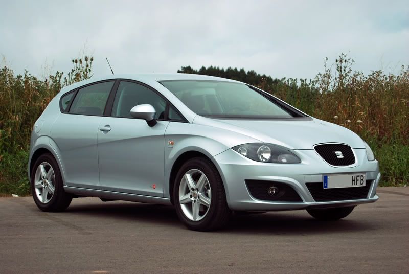

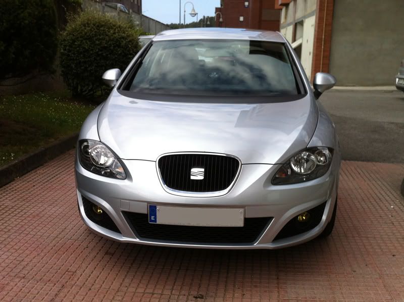

Presentación Oficial [1.300KM]
Bueno, previamente a la presentación hay que hacer una despedida medio en condiciones de mi anterior coche de diario:
Fue heredado sin avisar hace algo más de un año, al comprar mi padre su nuevo coche (Renault Koleos) le daban por este una verdadera miseria, nunca me dijo cuanto exactamente pero para llegar y decirme que me lo regalaba, muy poco debió de ser. A mi personalmente me dieron 2000€ (Tenía 5 años y 86.000km).
El caso es que como digo, me encontré de golpe con un coche que nunca me había gustado en ninguno de los sentidos para poder usarlo a diario. Estuvo bien mientras duró, me explico.
Creo que fue el tercer fin de semana después de estar bajo mi propiedad oficial cuando descubrimos (un amigo y yo) una "cualidad" más bien divertida del coche. Dejando a un lado que sus 107cv provenientes de un 1.6i de 16V eran totalmente asmáticos tanto en medios como en altos, que la suspensión era la cosa más blanda que existe en este universo, que el tacto de la dirección trasmitía una cantidad de información nula, que los frenos estaban puestos por el ayuntamiento y que (algo que nunca entenderé) las ruedas estaban metidas un palmo hacia dentro de la carrocería, a eso de las 4AM de una madrugada de sábado mientras tranquilamente (recalco tranquilamente, no íbamos rápido ni mucho menos) abordábamos una esquina en ciudad de golpe y sin el más mínimo aviso la parte trasera de este pedazo de huevo de los cojones decidió tomar un camino diferente al de la delantera.
Me pilló de sopetón y desde luego lo último que me imaginaría es que este aborto con ruedas decidiera ponerse totalmente de canto queriendo imitar a un Saxo bajo el mismisimo diluvio universal, pero lo más sorprendente no fue eso, si no lo fácil que fue volver a llevarlo al sitio (absolutamente tirado, me considero un tío con manos nulas). Parecía que el coche estuviera diseñado específicamente para que en cuanto cayeran cuatro gotas tuvieran que ponerse en modo maximun attack y emular a uno de esos chinitos de la D1.
Obviamente con lo cálido que soy, eso desató un sin fin de cruzadas tanto involuntarias como voluntarias (y que cruzadas Dios mio, es algo que echo de menos muchísimo desde que ya no es mio) durante todo el tiempo que lo tuve y que no me pararé a relatar. Simplemente decir que la gente flipaba al ver como un puto monovolumen de tracción delantera trazada rotondas de lao casi a cámara lenta como si fuera algo tan simple como sacarse un moco y hacer una pelotilla.
Pero bueno, esto obviamente era un arma de doble filo (recordar, no soy ni mucho menos Ragnotti) y juntado con que el coche no andaba un pijo y gastaba la friolera de 10L a los 100 andando despacio, me hizo plantearme cambiar de coche a la larga, ya que ya me había acostumbrado a tener un trasto de diario.
Por lo tanto empecé hace poco más de un mes a mirar coches nuevos y bang! Me topé con la generosa oferta de Seat que tenían el mes pasado (y no se si también este) en el que el León Reference Copa 1.2 TSI se quedaba en más o menos 14.000€.
Fui al conce y tras unos cuantos tira y afloja, algún que otro "pues así no te lo compro", extras gratis por aquí y por allá, al final terminé encargando uno en color gris. Y poco más de dos semanas después, mi nuevo taxi estaba esperándome para que lo recogiera. Ahora mismo tiene 1300km y lo que más me gusta del coche, aparte de su relación calidad/precio y lo bien equipado que viene, es que no gasta un pijo (6 litros, 6 y medio haciendo los mismos trayectos y a los mismos ritmos que el otro) y que es una mecánica turbo con lo que ello conlleva en cuanto a confort de marcha.
Y sin más enrollarme, dejo fotos del coche:

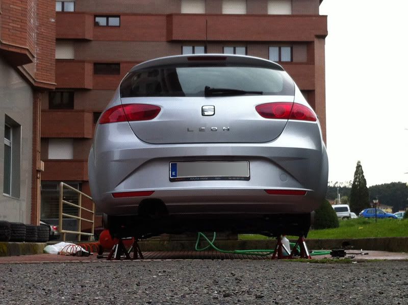

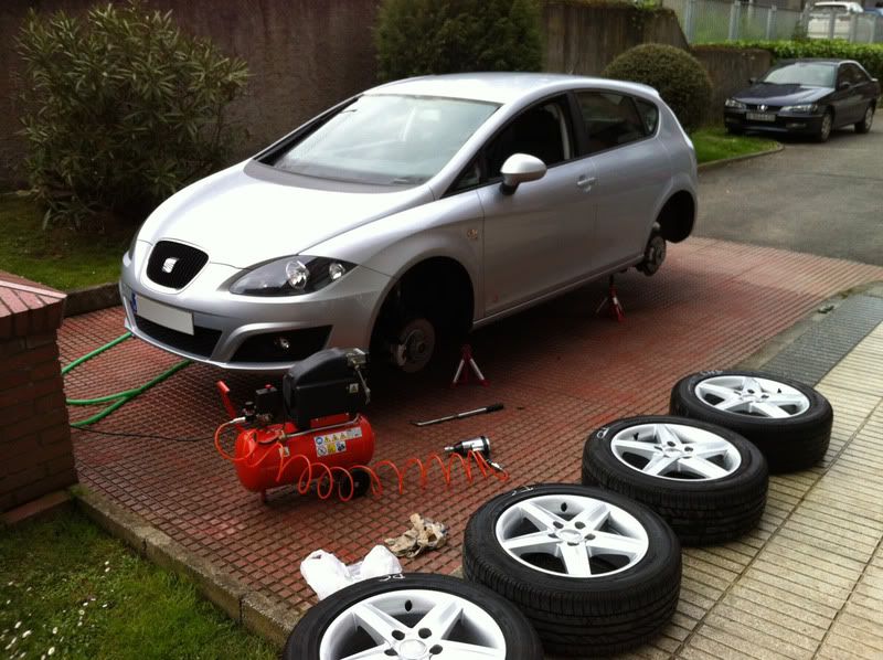

Primer mantenimiento básico en casa, rotación de neumáticos [20.000km]
Tras 20.000KM las gomas delanteras [Bridgestone Turanza R300] empiezan a estar acercándose peligrosamente a los testigos, en gran parte por mi culpa. Así que hoy hice una rotación y como suponía, el comportamiento de trasera alegre a vuelto... :aaaa:
El primer "test" que hice a base de rotonding en plan poligonero fue exagerado, obviamente llevaba las presiones cambiadas y las ruedas frías, pero menudo juguete, era levantar gas y la trasera se descolocaba hasta el punto en el que el ESP casi no podía devolverlo al sitio y había que ayudarlo bastante. Cambié un poco las presiones como más o menos a mi me pareció y la cosa mejoró un montón, sigue escapando la trasera cuando se levanta gas pero ya no hasta el punto de ser demasiado. Desde hacía unas semanas el coche se había vuelto muy muy morrón, se empezaba a ir de punta mucho, lo cual deja claro que estas gomas con el desgaste pierden un montón. Veremos a ver que tal le sienta el cambio, aunque ya digo que las primeras impresiones son buenisimas...
Y si... no me di cuenta y marqué las gomas con la tiza por el exterior en vez del interior. :zoquete:

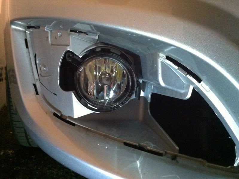

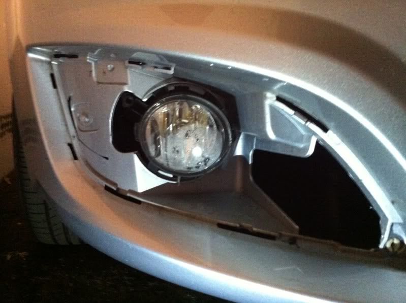

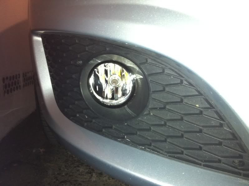

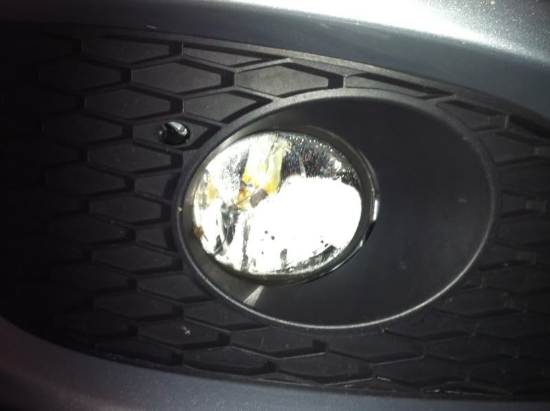

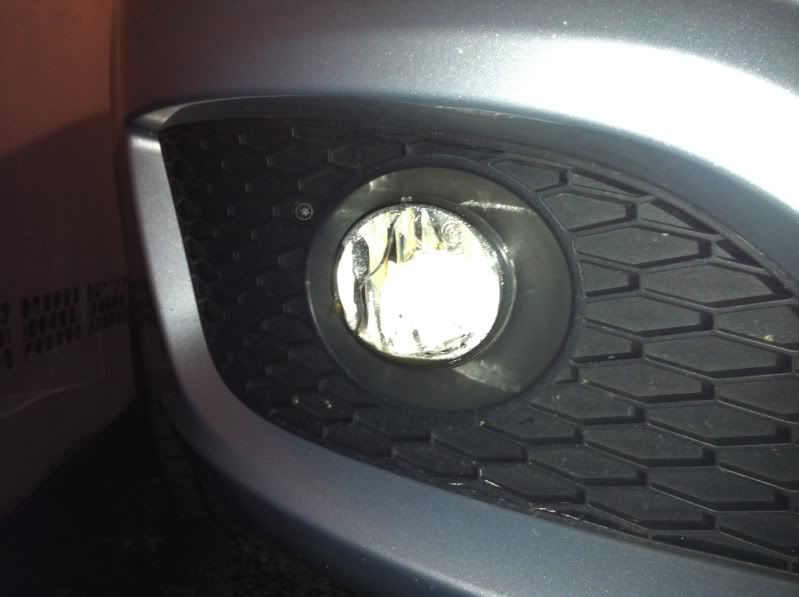

Cambio de antiniebla rajado en Seat Leon 2 Restyling [22.000km]
Bueno, llevaba con el antiniebla del copiloto rajado casi desde que compré el coche. Hasta hace unos dos meses no le empezó a entrar agua y hasta hoy no tuve tiempo de cambiarlo (Aunque tuviera el recambio en casa).
Busqué un poco por internet como cambiarlo pero no me quedaba del todo claro, había "informaciones contradictorias" sobre como quitar la tapa que rodea al propio antiniebla y como desmontarlo una vez quitada. Realmente es pan comido, sin herramienta (solo un destornillador de estrella y una tarjeta) tardé solo 15 minutos en hacerlo.
Abajo del todo del plástico negro, a la derecha, tenemos un pequeño agujerito con un tornillo de estrella. Simplemente desenroscamos ese tornillo y la tapa quedará libre, pero encajada en unas grapas. Para hacernos "hueco" a los dedos y poder tirar de ella, yo utilicé una tarjeta (un pase industrial) ya que al ser de plástico no deja marcas. Metiéndola en la esquina donde tenemos el tornillo, entre el plástico y el paragolpes y haciendo un poco de palanca, conseguiremos soltar las primeras grapas y separar lo suficiente el plástico de la defensa como para poder tirar de él. Yo empecé a tirar de la parte de arriba hacia mi, con cuidado soltando todas las grapas y en un momento lo tenía fuera:
Una vez que tenemos el plástico quitado, basta con girar el antiniebla en sentido contrario a las agujas del reloj para liberarlo de su emplazamiento. Podemos separarlo bien de la defensa ya que el cableado es suficientemente largo como para desconectar la bombilla sin problemas de espacio.
Una vez desconectado el cableado, sacamos el antiniebla y quitamos la bombilla. La ponemos en el nuevo y repetimos todo el proceso a la inversa, teniendo cuidado de colocar el plástico primero por el lado exterior ya que lleva unos anclajes que no son grapas, si no meras guías.

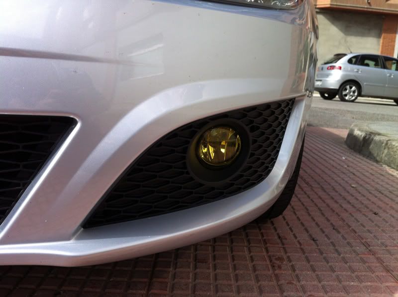

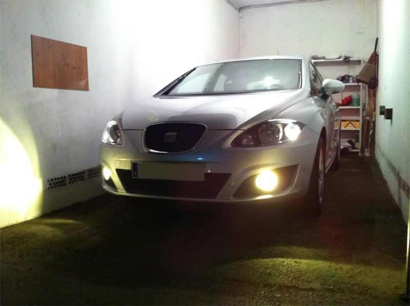

Cambio de Color antinieblas (De cristal transparente a amarillo) [23.000km]

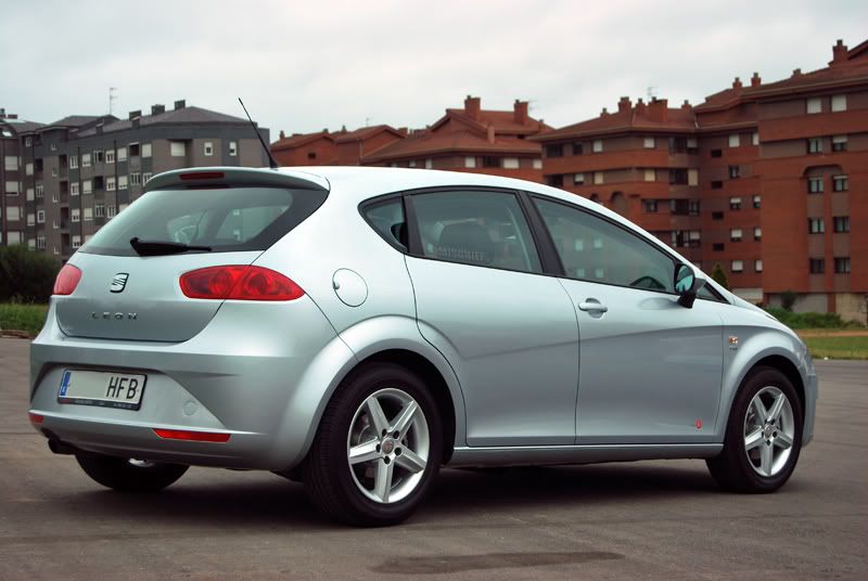

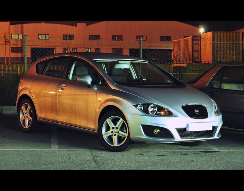

Una foto al cumplir el año [25.000km]
Nueva foto con nocturnidad y alevosía:

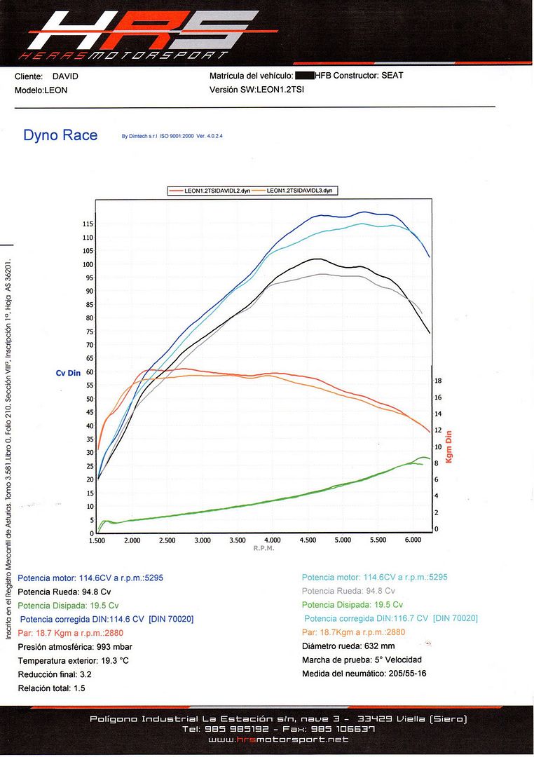

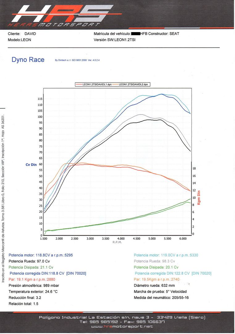

Banco de potencia (I) [29.000km]
Esta tarde voy a meter el León en los rodillos, está a apenas 800KM del cambio de aceite y filtros. Tengo pensado meterlo hoy, hacer la revisión esta semana y volver a meterlo en cuanto la haga. Veremos cuanta diferencia hay, ya que como digo en entradas anteriores, yo noto bastante pérdida de potencia. Voy a ojos ciegos, pero supongo que el coche ni se acerque a los 100cv. El banco tengo entendido que es bastante escueto en cuanto a regalar caballos, así que me quedo más tranquilo.
Resultados:
> Click para volver al INDICE <

Banco de potencia (II) [30.300km]
Esta tarde fui a por la segunda tanda de lanzadas y me llevé una pequeña desilusión. Creía que el coche andaba como antes, pero creo que en vez de que se adaptara la nueva electrónica a la mecánica, el que se adaptó a la nueva electrónica fui yo. Como decía, el coche perdió punch. Tal vez en la hoja no parezca una diferencia abismal (Que mirando la gráfica, si lo parece), pero tened en cuenta que hablamos de un coche de unos 100CV... y se nota, se nota la pérdida, te quitan 5 o 6 caballos y más de esta forma y lo echas de menos. Pero claro, fijaros bien en la gráfica, porque ahí ya no hablamos de esos 5 o 6 caballos perdidos de potencia total, fijaros bien en la zona entre las 3800 vueltas y las 5000... ahí perdimos prácticamente 10cv y se nota un huevo.
Aquí tenéis la hoja con los resultados de hoy, comparados con la mejor lanzada de la anterior vez (Van superpuestas):
Como dije en la penúltima entrada, intentaré volver al mapa original del coche en la Seat.
Actualización 17/10/2012:
Novedades con respecto al tema del mapa nuevo.
Siguen sin saber que es exactamente lo que varía, es un flasheado total de la centralita. Creían que variaba el soplo, que cortara un poco más abajo. Obviamente eso ya lo había comprobado yo y les comenté que no es así, que el coche sopla como siempre, así que será tema de encendido o incluso de caudal de gasolina, lo cual sospecho que no ya que el coche consume lo mismo que antes.
Dos noticias, una buena y una mala. La mala es que en principio creen que si volvemos al mapa antiguo se anulará la garantía. La buena es que pueden cargar el mapa original sin problemas, a diferencia de lo que tengo visto por foros de Skoda y VW, donde se niegan a hacerlo argumentando que no tienen el mapa antiguo o que no hay posibilidad de hacerlo.
Estoy a la espera de que muevan algunos hilos y para la semana que viene tendré una respuesta en firme.
