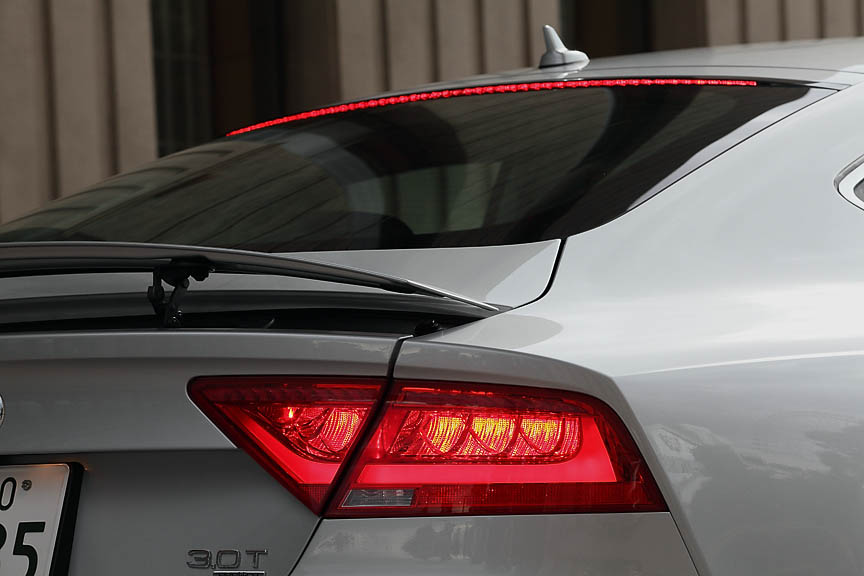

para hacer una idea y una comparativa en el futuro pa cuando este echa,pongo unas fotos del A7 y otra de un bmw
aunque el efecto ese de los puntitos no me gusta nada,haber que se me ocurre :pensando:

Notapor Grd_92 el 16 Ago 2017, 01:15
cordobitax escribió:para hacer una idea y una comparativa en el futuro pa cuando este echa,pongo unas fotos del A7 y otra de un bmw
me encanta el A7, lo vas a dejar mortal con esta nueva luz de freno!! :)
