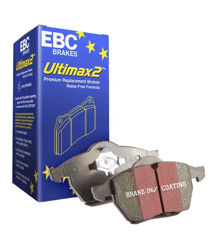

Notapor Trisquelo el 06 Ago 2024, 02:11
Sergiotsi150 escribió:para uso en carretera es una combinacion cojonuda , limpia la pastilla , la frenada en frio es igual y en caliente el compuesto ceramico frena mejor
Si, pero donde frenan verdaderamente es de delante, estos coches como en el caso de mi Seat frenan muy poco de atrás, y ahora le quiero cambiar solamente las pastillas traseras, haber si mejora la frenada de esa parte, no busco más mordiente ni nada por el estilo, y además las tengo bastante enteras todavía, pero por tiempo si lo veo conveniente, ya que ha ido perdiendo frenada progresivamente con él paso de los años, en la ITV se ve cada vez que voy, quiero algo que dure y que cumplan.
Había pensado en unas sencillas, pero de calidad.
https://www.ebcbrakes.com/products/ebc- ... rake-pads/
Son unas EBC Ultimax 2, que creo me pueden servir para la parte trasera sin problema, las actuales ya tienen sus años, y como todo, va perdiendo eficacia.
Un cordial saludo.
Un cordial saludo.
kaixo , comentaste algo del freno de mano con dificultad para frenar , y que lo habias tensado y seguia igual ? veo esas pastillas ebc como una pastilla interesante calidad- precio- funcionamiento para tu petrolero , no necesitas mas , tambien por si acaso le haria un purgado con un buen liquido de frenos , te curas en salud y no es dinero , agur
