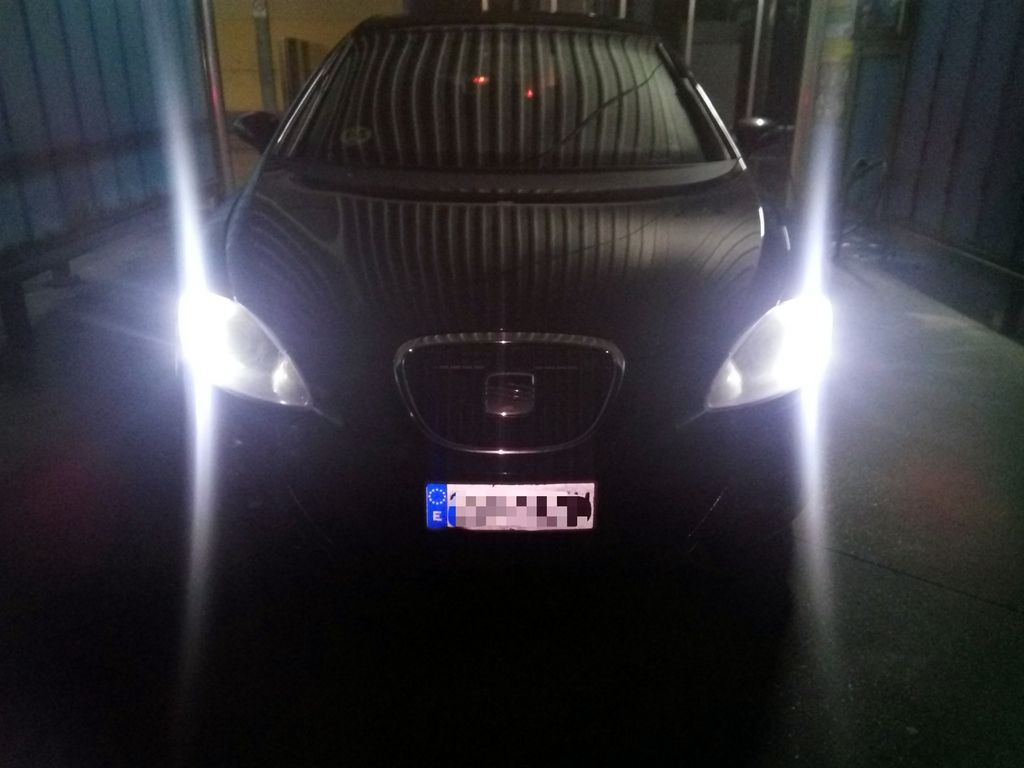

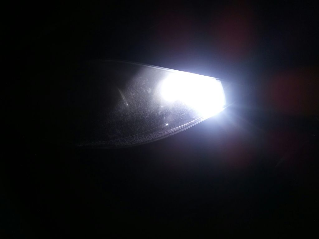

DANI-GTI escribió:Dopiusklei que las bombillas led que pusiste? yo también tenía pensado cambiar las de posición delanteras por unas de led.
Pues muy bien, no dan fallo de luz fundida y dan mucha luz (blanca y algo azulada, nada cantoso), tanta que parecen DRL. Lo único que no me gusta es que parpadean levemente durante 1s o 2s al dar el contacto por el check control.

Dopiusklei Por la fotos parece que dan muy buena luz!
