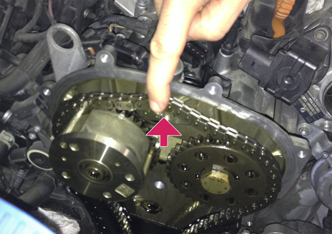

Vamos a ver si puedo arrojar un poco de luz a este tema con mi experiencia
En primer lugar, cambiaría el título del post ya que no es la correa la que está afectada sino la cadena de distribución de los tsi.
Yo tengo un golf v 1.4 tsi de 140 cv del año 2008. Os aconsejo que os paséis por el foro del golf y demás foros de vw y que os informéis un poco de lo que viene sucediendo a las cadenas de los tsi (ojo todos los motores están afectados: 1.2, 1.4, 1.8 y 2.0 en el foro del golf hay algunos Gti que han partido el motor). Con esto quiero decir que el problema no es de seat sino del grupo vag en general.
Bueno a lo que iba, mi coche empezó con el maldito ruido metálico y viendo los otros casos vistos por el foro del golf decidí llevarlo a vw. En la casa me dijeron que mi coche estaba afectado por la avería del maldito tensor y que había que cambiar toda la distribución. La broma eran 1.500 euros ya que no llegue a romper nada. Llame a vw y les comente el caso y se hicieron cargo de las piezas (850euros) y yo de la mano de obra ((650euros).
Igual que hago en los foros del golf recomiendo a todos los que tengáis un tsi con cadena y tensor de aceite (los nuevos tsi ya vienen con correa) hagáis el cambio de la misma preventivamente. En el concesionario de seat no creo que esta operación suponga más de 700euros y así podéis dormir tranquilos. Porque viendo el trato penoso de las marcas ante los consumidores mejor proteger nos nosotros mismos.
Espero haber ayudado
Saludos a todos
Saludos a todos

Te lo copio pa ponerlo en otro post por lo visto ai alguno que no de creen esto del tensor que eso como va ser que la cadena es pa toa la vida

xacon escribió:Te lo copio pa ponerlo en otro post por lo visto ai alguno que no de creen esto del tensor que eso como va ser que la cadena es pa toa la vida
Es que en teoria una cadena es para toda la vida, siempre y cuando no haya factores externos a ella (tensor) que la hagan fallar, como es el caso. Hasta hace 20 años el 80% de los motores eran de cadena y no rompian. De hecho todos los bmw y todos los mercedes y la mayoria de japoneses son de cadena y no rompen

Como ha puesto el compañero pedro86 deberiais cambiar el titulo y poner claramente cadena/tensor de cadena en vez de correa, porque las correas de momento no estan teniendo problemas (graves).
Y ademas de consultar foros de vw y audi porque todos los motores grupo vag estan afectados, creo recordar que en audi al menos en los tsi se hacia un cambio de tensor cadena en campaña por fallo. Creo que si encontrais esta documentación de audi tendreis algo sobre la mano para influir a seat.
Un Saludo
Un Saludo

Bueno acabo de observar que e esta web http://www.dacarsa.net/notastecnicas.ph ... a-101.html hay una nota tecnica de un golf V de 2008 1.4tsi con problemas de cadena de distribucion estirada.
Por lo que veo no es un problema aislado, creo que esto debe de daros fuerzas y tirar hasta el final.
Un Saludo
Un Saludo

Les comparto que sufro del mismo problema con mi león 1.8 TSI 2009, el día de hoy al encenderlo por la mañana, hizo un ruido metálico que jamas lo había presentado, lo conduje por una distancia de 20 km hasta llegar a mi taller de confianza, donde pedí que le hicieran un cambio de aceite, el dueño, que es amigo mio, me informó que el ruido parecía venir de la cadena de distribución y que quizá fuera un tensor dañado.
Una vez habiendo llegado al taller, el carro ya no volvió a arrancar, lo que confirmo la sospecha de la cadena, cabe mencionar que el León cuenta con 165,000 km, soy su único dueño y ya tengo 6 años con el, se que es bastante cara la reparación, eso sin contar el que haya dañado válvulas u otras piezas importantes, pero estoy a la espera de la respuesta del taller.
En cuanto tenga noticias se las haré saber.
