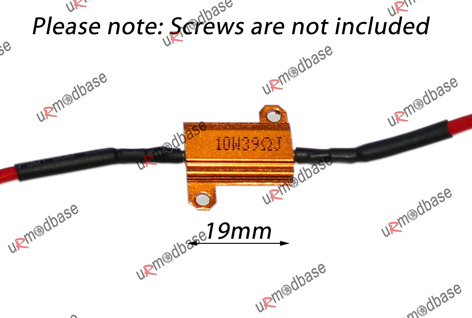

Hola, Alguien con el MY11, o MY12 (restyling) ha podido comprobar si funciona algún tipo de resistencia?
Es que he visto que ahora venden unas resistencias por ejemplo para posición tipo éstas: y se supone que no dan error al consumir los mismos Watios que una bombilla normal y corriente:

yo tambien tengo un restiling y también me da el fallo en la matricula , también me dijeron de comprar unas resistencias pequeñas y colocárselas pero no se que tal irán
