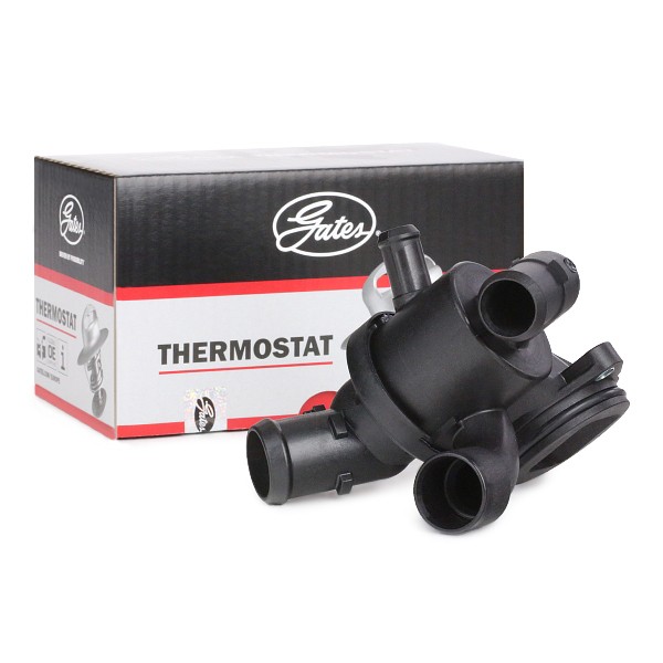

Tengo problemas con el termostato de mi seat leon II 2011 motor 2.0 cr tdi 16v 140cv; se debió de quedar trabado abierto, ya que le cuesta mucho calentarse, y una vez en marcha, en las cuestas abajo o a ralentí, la temperatura baja; eso es que no cierra bien la valvula del termostato.
La duda:
Buscando la pieza en internet, alguns paginas me dan un pieza pequeña, que es la valvula con el muelle que se dilata y encoge segun la temperatura. Y en otras paginas, me ofrecen pa pieza del termostato completa.
Se abre el termostato, para sustituir la valvula esa? o el termostato viene cerrado y es imposible de abrir?
Alguien se lo ha cambiado? es facil de hacer?

netbrowzer escribió:[ Imagen ]
Eso es el termostato, 10-15€ aproximadamente
Lo otro que dices no se que será, pero un termostato es lo de la imagen de arriba.
Eso es la valvula del termostato, o el termostato... el tema, es que en muchas paginas me ponen ese recambio de la foto que has puesto; y en otra paginas me ponen el "modulo" completo (digamoslo así) o la pieza completa.
Dentro de esta pieza es donde va la valvula termostato, pero claro... se puede abrir esta pieza de la segunda foto para sustituir la valvula termostato, o vendrá la pieza sellada, para así obligar a cambiar la pieza completa?

A ver, lo primero que tienes que mirar es que codigo de motor tiene tu coche, porque por lo que se los BKD montan un termostato como el que te ha dicho netbrowzer,que es como el de los leon 1m, pero los codigos CFHC, CLCB montan el que has puesto tu, que viene integrado en una tapa o carcasa de platico que reparte el refrigerante a los manguitos.
Lo que no se es si esa tapa-carcasa se desmonta para poder cambiar el termostato en si, lo mas seguro es que no, y que tengas que cambiar la tapa con el termostato interno que rean una sola pieza.
De todas maneras, echale un vistazo a tu motor y veras si lleva la tapa con el termostato integrado o lleva un termostato sujeto al bloque del que sale una tapa pero en este caso con un solo tubo que le llega del radiador (como en los 1M)

Pues hoy he mirado, he visto que el coche tiene un termostato como este:
El problema, es que no se si esta pieza se puede desenrroscar o abrir para cambiar la valvula termostato, y cambiar solo la valvula y no toda la pieza.
Otro probema es como acceder fisicamente a esta pieza.
Sacando solo la valvula de mariposa que hay en la entrada del colector de admisión, creo que no es suficiente para llegar a la pieza; creo que hay que desmontar tambien el alternador; y creo que eso ya es una ñapa mayor... con lo cual iguai me tengo que chinchar y pasar por el taller, a pagar una factura desorbitada.
Alguien lo ha cambiado? es complicado?
