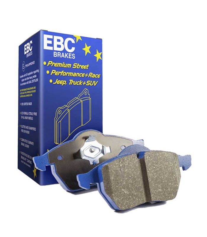

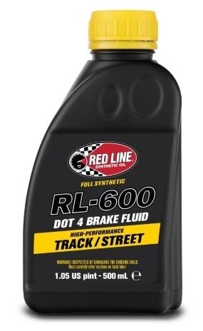

Re: Pastillas y líquido de frenos
El ATE TYP 200 se puede usar perfectamente con cualquier pastilla OEM o que la supere en calidad a éstas, siendo reemplazo adecuado y uso estricto de calle.
Para ti @Sergiotsi150 te recomiendo este conjunto, sabiendo tu uso y tipo de frenos que montas en el Cupra.
Un cordial saludo.
Un cordial saludo.
