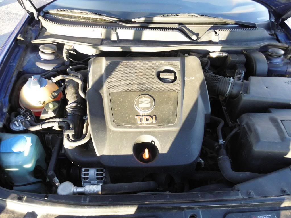

Compi, a esa barra no se refieren, se refieren a una barra que va por debajo del coche
SEAT LEON 1.9 TDI 110cv SPORT
Para ver mi GALERIA --> http://www.clubseatleon.net/viewtopic.php?f=13&t=89645
Krixtian69 - Mi Leon me tiene miedo
- Mensajes: 2615
- Registrado: 11 Ago 2011, 01:15
- Agradecido: 105 veces
Re: que difencia hay entre barras estabilizadoras
JAJAJAJAJ cierro la puerta al salir... XDD
