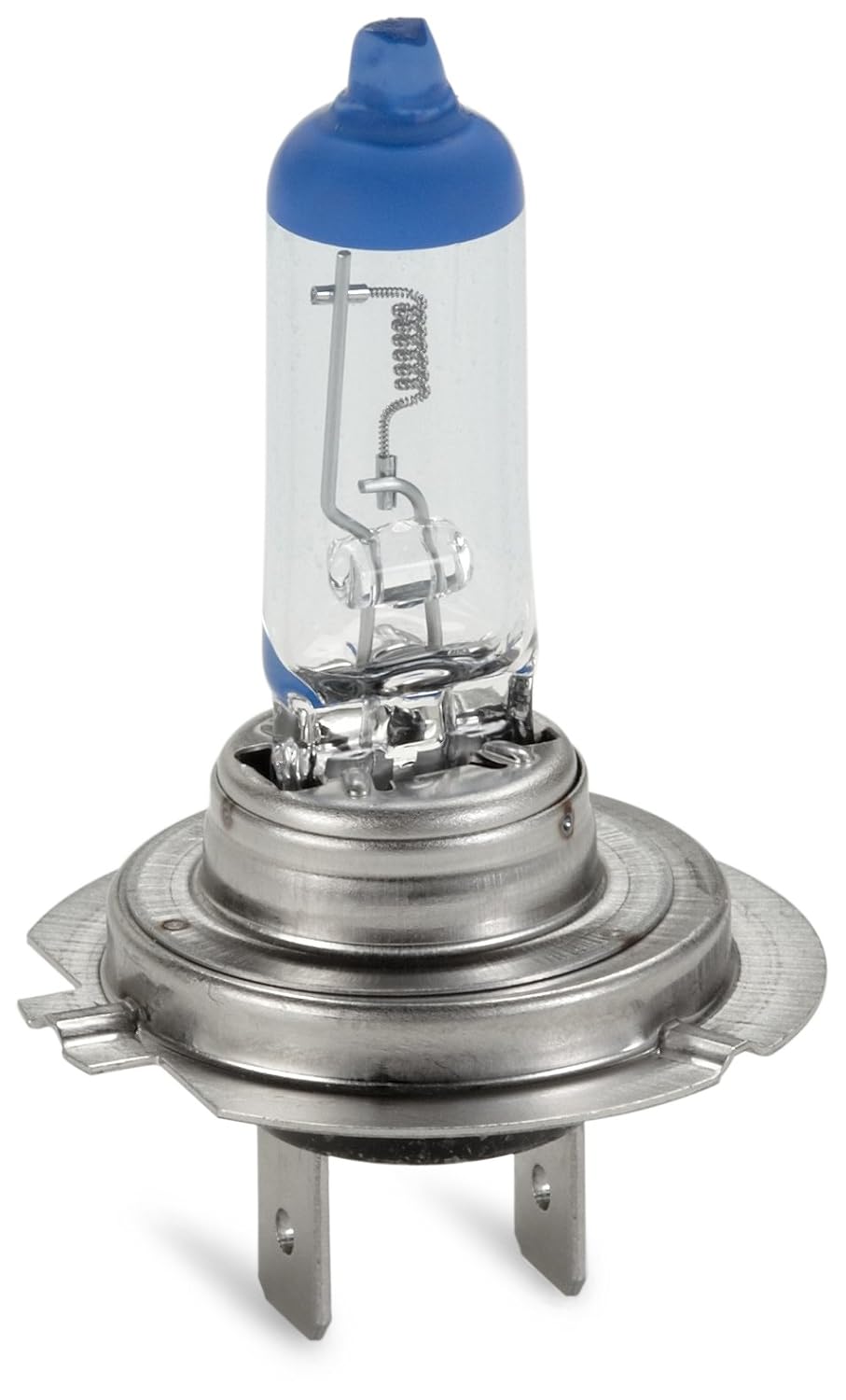

el leon de serie lleva los H7 que son estos:
y los angel eyes o los dayline suelen llevar H1 que son estos:
(te las he puesto en grande para que las veas bien)
alumbrar alumbran igual.. solo cambia la forma
espero que te sirva de ayuda
