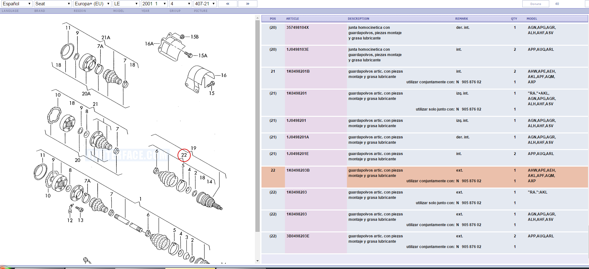

3º El fuelle cardan es independiente del lado en que se monte? Si es copiloto o piloto, o exterior o interior?

@elaith el fuelle son diferentes si son para interior o exterior. O sea si son lps que van a la caja de cambios o si son los que van a las ruedas.

lado engranaje creo que es zona de la caja de cambios, lo mejor si puedes mirar en etka online te sale referencias y todo

Con respecto al guardapolvos o cardan da igual del lado que sea? Es UNICO para todo el coche¿ Entonces porque el mecanico especifica aveces lado caja cambios o lado tal?

Y con respecto al guardapolvos sirve cualquiera para cualquiera?

yo veo que los guardapolvos segun etka para bastidor despues del 3r090000 son: 1j0498203c exterior
1k0498201a interior. luego el resto

seatgernika escribió:yo veo que los guardapolvos segun etka para bastidor despues del 3r090000 son: 1j0498203c exterior
Esa referencia sale en oscaro para Leon II
http://www.oscaro.es/fuelle-de-cardan-s ... 4173-194-p
Para leon solo salen estos en oscaro
http://www.oscaro.es/fuelle-de-cardan-s ... fuelle+car
Y no se porque me da la sensacion que ninguno se parece al mio exterior, se parece mas al tuyo
Lo he mirado por un etka online
