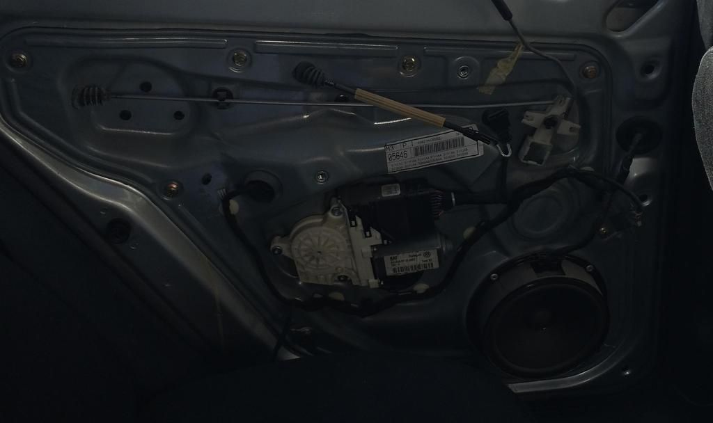

Ayer mismo por la tarde me puse a la faena de desmontar el panel y he logrado quitar la primera tapa.
Ahora el tema es que no se como seguir , me ilumináis ?
me estoy leyendo el manual pero al ser el manual de la puerta delantera me hago un poco de lío

Debajo del motor del elevalunas veras una tapa de goma, baja la ventana hasta abajo, veras una especie de esparrago/pasador de plástico lo tendrás que quitar para dejar el cristal suelto. Quita los tornillo de 10 del panel,desconecta el motor del elevalunas.
Estoy desde el móvil y es un poco c.ñazo escribir :) pero creo con eso ya te harás una idea de como seguir desmontando

Ojo, no desmontes los 3 tornillos con cabeza torx del motor del elevaluna

ya he quitado el panel , pero la cerradura en sí me es imposible quitarla , se su pone que hay que quitar los 2 o 3 tornillos torx que se ven al abrir la puerta , `pero como quito la cerradura ahora ?

Primero de todo, decir que en un caso como el mio en el que la puerta no podia abrirse, pues decir que ES POSIBLE desmontarla entera aunque no pueda abrirse; hay que forzar bastante el panel (sobre todo para "pasar" sobre el altavoz) y hay que quitar tambien el triangulito embellecedor que tapa el engache del retrovisor (para tener un poco mas de juego en esa zona), pero haciendolo así se consigue desmontar el panel. Una vez fuera pues ya se accede a la chapa del mecanismo elevalunas y no tiene misterio desmontarla ni sacarla.. para todo esto mejor consulteis los tutoriales de desmontaje que hay por la web.

A mi se me quedó también bloqueada la cerradura, y la puerta sin poder abrir. Leí bastante en el foro e internet. Desmonté el panel, tuve acceso a la cerradura pero con ninguna de las palancas fui capaz de abrirla.
Taladro y broca de metal por la parte de los conectores eléctricos, a intentar romper la cerradura un poco. Después con alicates fui sacando piezas de dentro, como engranajes de plástico, y trozos varios, hasta salió el motor.
Entonces, tirando de la maneta exterior, se abrió, y ya pude quitar los dos tornillos que unían la cerradura a la puerta.
Puse cerradura nueva no original y de momento funcionando.
