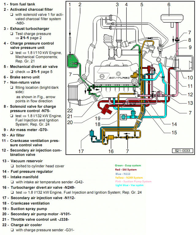

Re: Fallo motor en 1.8 t 180 cv 17608, 16975, 16395
Cambia la DV... con esos kms. no viene mal pero casi seguro tu problema viene de debajo del colector de admisión.
Mira bien todos los manguitos que le llegan al colector... que alguno puede estar roto. Atención al relé Nº 16 que es la N249 y a los circuitos "rosa" y sobre todo al "azul claro" que se "desintegra" con los años pues lleva vapores de aceite y se descomponen uno detrás de otro. El más típico es el tubo que viene de la FPR y le llega al colector... pero culaquier manguito roto produce una pérdida de potencia porque hay fuga de aire en aceleración.
Olvídate de reglajes de válvulas
ni sensores.. ni nada parecido... hasta que no compruebes todos los tubitos y cables que te comento... y es que al cabo de los años y los kms. se rajan indefectiblemente.
Gracias compañero, ya le cambie uno de los manguitos que me costó la gracia 65 euros, pero era un manguito de bastante diámetro, la cosa mejoró, pero el coche sigue "raro" haré eso comprobare la DV y los manguitos y si sigue igual me tocará ver lo de la n249 y seguir probando, ya, si me imagino que los km y los años hacen estragos y que es lo más normal del mundo. ¿En caso de comprar los manguitos? donde los pillo? Algún sitio barato? Es recomendable cambiarlos todos? Un saludo¡
Por cierto que no has dicho nada de ralentí inestable... y ese es un síntoma muy claro de manguito roto al tener una toma de aire el colector.
Los manguitos de vapores de aceite (azul claro), salvo el primer tramo acodado (Nº 16) que es de plástico duro, los demás practicamente o se te deshacen en las manos cuando los quitas o están rajados ya. Yo los compré originales... iba mirando y los iba pidiendo
Los de aire finitos... esos pueden durar sin problemas pero, revísalos también.
