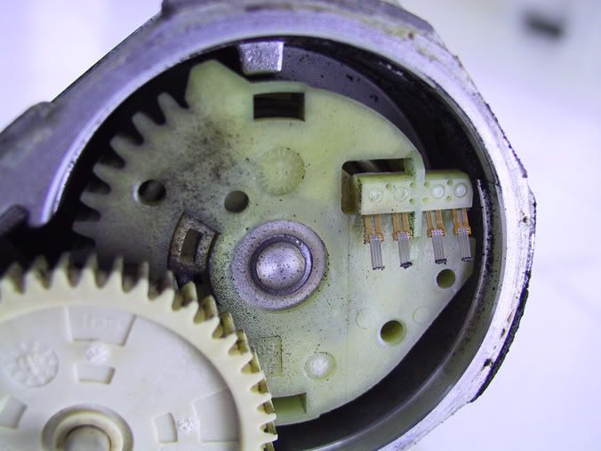

Mete el VAG-COM y dinos qué error te da exactamente... puede que no sea del propio cuerpo de la mariposa. En la mayoría de los casos es una simple conexión de su enchufe o de su cableado.
Aunque la limpieza ya está hecha (suele limitarse a darle brochazos al cuerpo y a la mariposa) casi siempre se olvida la parte eléctrica, sus pistas y conexiones... y da fallos.
Antes de comprar nada revisa todo esto que te digo y abre la tapa del cuerpo para ver como está su interior:

La limpieza interior la ago con limpiacontactos en spray? Lo are esté finde I te comentaré a ver que tal.
Porcierto en el caso de que la tenga que cambiar e mirado en autodoc i una me sale por 90 marca era, I la Bosch por 175 I e mirado i mi coche lleva la Bosch.
Pero me a dicho el mecánico que compré la misma, que las que no son de la misma marca suelen dar problemas esto es verdad? O es un bulo para pagar mas por lo mismo?
Muchas gracias por responderme I enseñarmelo en fotos. Asín da gusto.
