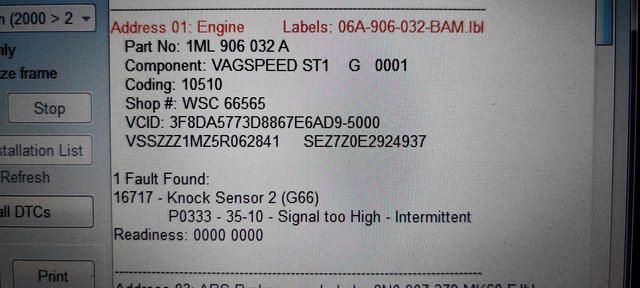

El caso es que se me ha encendido de forma parpadeante la luz roja del aceite y le metí el vag para ver que era y me sale el fallo 16717 knock sensor 2 (G66), que entiendo que es el sensor de picado 2, entonces mi pregunta es, si es el 2 entiendo que hay mas de 1, no? y en ese caso donde se ubica, porque yo mirando solo veo 1.
En tal caso , alguien tiene el esquema para mirar cual es la pieza y pedir bien la referencia.
Muchas gracias de antemano

Lleva 2 sensores, uno para cada par de cilindros. Es lo habitual en un motor de 4 cilindros.

La foto pertenece a un modelo como el mío de 180 CVs. El tuyo tiene la mariposa EPC por la derecha, por lo demás es "igual".
La referencia de los sensores de picado es la 030905377C, unos 90 € cada uno en la casa... pero en la web por menos de 20 veo que los hay. Ojo que puede ser también el cable...

Voy a quitarlos, limpiarlos y darle el apriete necesario a 20NM, porque lleva 1 semana que no me salta el fallo, lo borré con el vag y de momento no a vuelto a salir, cierto es que solo me saltó una vez el fallo, pero bueno de momento parece que va fue una falsa alarma
