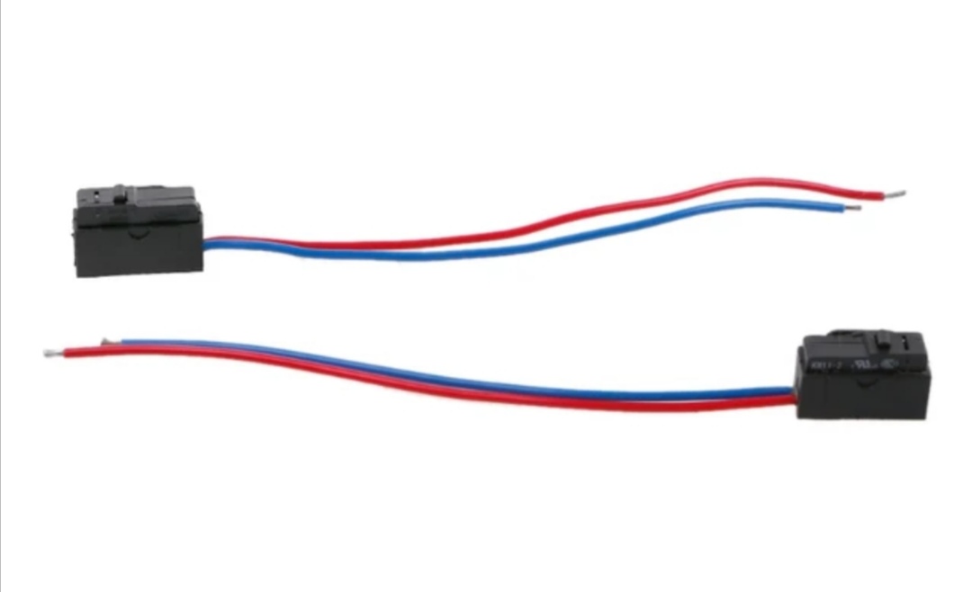

Sobre el sensor bastará para apagar el chivato del cuadro cortar los cables o desconectarlo? Esactamente no se como es ese sensor, es algo asi?
https://i.postimg.cc/7hV5VKwT/IMG-20210104-WA0009.jpg

No se como sera, esos de la foto se que son de las cerraduras de las puertas, ya que e cambiado alguno
