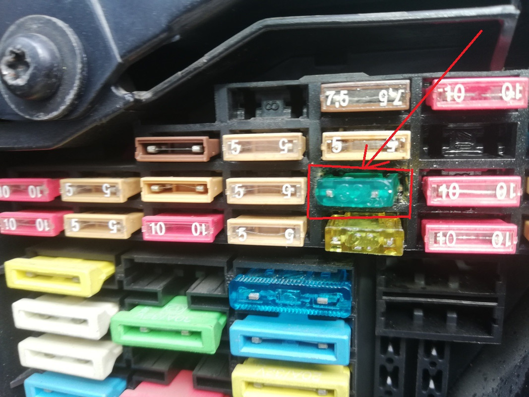

gracias oscar! si estos dias mirando el foro e visto algunos post relacionados. mirando fusibles está el numero 14 parece ser de la luz interior " si lo podeis confirmar" esta tocado, tiene una de las patas muy metida hacia adentro y encima está sulfatado, creo que el problema está ahi! no estoy seguro, e visto que no es complicado desmontar el panel de reles e intentar arreglar y limpiar ese fusible, pero al ser una zona delicada creo que acudiré al taller, estoy arto de estar a ciegas dentro del coche...

una duda rapida, sobre la caja de fusibles. todos los mk1 supuestamente llevan la misma distribucion de fusibles y colores iguales, misma posicion mismos colores? veo algunos paneles de fusibles de mk1 y nada que ver con el mio, ademas del nº 14 que está tocado, supuestamente es de la luz interior compartido con el cierre y algo mas, es normal que en ese relé lleve un amperio de 30? como en la imagen!!
https://i.postimg.cc/h4TWSmgY/IMG-20210 ... 127986.jpg

Buenos días!
En este post de 2009 hay fotos de la caja de fusibles, y aunque no hable de lo mismo puede servirte de guía.
viewtopic.php?f=2&t=59612
En efecto, ese fusible de 30 no debería de estar ahí, debería ser de 10.
