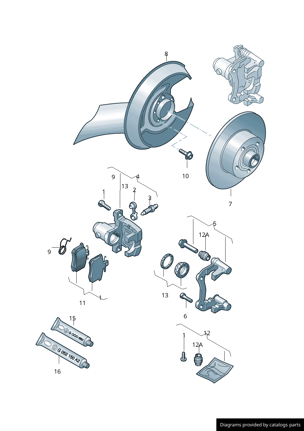

Buenos días, me gustaría saber la referencia de los muelles que se instalan en las pinzas de freno traseras para mejorar el freno de mano etc en el león mk1 así como su precio aproximado en seat. Ya que en el león gris que tengo lo llevo y mejoro mucho y he adquirido otro leon mk1 rojo al cual se las quiero montar también. Un saludo y gracias de antemano.

Creo que la referencia del muelle para pinza trasera derecha es: 8E0615296A y para la izquierda: 8E0615295A , las he sacado del etka buscando por el wv passat del 2001, lleva la misma pinza trasera que el leon 1, en su momento hubo gente que puso los muelles de pinza del leon 2, precio no recuerdo cuanto pague, se que venia en bolsas con varias unidades identicas, en mi caso venian 2 por bolsa ,yo puse estos del passat que te indico
