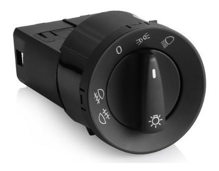

Buenas. Llevo 2 mandos de luces en lo que va de año. En competencia no los hay para leon, y en origen valen un pastón! y los de desguace no me duran nada....uno no enciende cruce, otro se queda permanente con las niebla encendidas..
En fin. Sé que se puede instalar el mando de luces de un golf y a parte tengo visto el brico que anda por el foro para meter luces automáticas, pero hay que adaptar la esfera del mando del golf al poco "hueco" que trae el leon, ya que es mas grande
Buscaba algo plug&play, y mi pregunta es si se puede desmontar, en el mando del golf, la esfera, dejando solamente el conmutador. Y de ser así si sería compatible con el de leon
Es decir, buscar un mando como este y desmontar el propio conmutador y meterlo en el leon:
https://i.postimg.cc/xT4vPMcp/D-NQ-NP-839441-MEC31575143468-072019-O.jpg
Sería posible?gracias!!

Coge uno de desguace del golf y haces pruebas, porque no estoy seguro, pero puede que tengas que retocarle un poco para que encanje

El que dices que se queda con las nieblas encendidas es por que lo han programado así. Yo lo tengo en el mío y se hace con el Vagcom. Sería cambiar un parámetro que ahora no recuerdo. Pero es como usar las luces de niebla como luces de día.kminante86 escribió:Buenas. Llevo 2 mandos de luces en lo que va de año. En competencia no los hay para leon, y en origen valen un pastón! y los de desguace no me duran nada....uno no enciende cruce, otro se queda permanente con las niebla encendidas..

No es tema de configuración porque cambie el mando por otro de desguace y ya funcionaba bien (hasta q se volvió a joder el de desguace y no enciende cruce jajaja)

El que se fastidien tanto los mando de luces a veces viene por defectos en el cableado del faro, he arreglado varios así en mi taller.
El problema casi siempre viene por mal estado del recubrimiento del cableado en el interior del faro, éste con el tiempo como que se cristaliza, agrieta y se cae quedando el cable al desnudo, a veces de las vibraciones hacen corto y esto hace perjuicios en las conexiones internas del mando de luces.
Primero revisaría que el cableado interno del faro esté en perfecto estado, si lo está, entonces miraría de revisar el cableado desde faros hasta botonera de luces y si también está correcto ya me decantaría por montar un mando de luces nuevo y original.
Si se da el caso descrito antes, mirad el abrir el mando de luces viejo, veréis que el mecanismo interno está compuesto por unos 14 o 16 contactos metálicos encargados de distribuir la electricidad, estos se oxidan o se recalientan y deforman dando lugar a su rotura o mal contacto.
El mando de luces es compatible en muchos modelos, leon 1, Toledo 1, Škoda favia y Octavia, golf, pasear. Etc…
