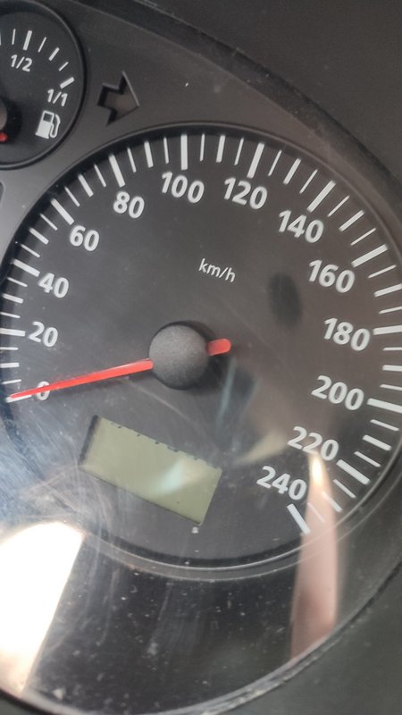

En casa hay un leon 1, 1.6 gasolina que lleva tiempo con un fallo temporal, hasta que ha dejado de serlo.
El caso es que, circulando por carretera, de vez en cuando se apagaba el velocimetro, quedándose congeladas las agujas en la posicion que estuviese en ese momento... Y al poco tiempo ( segundos, o algún minuto ) volvía a la normalidad, pero quedándose la luz de airbag encendida, hasta que se borrase por eobd
Otras veces, ibas a coger el coche, y si el velocímetro al poner contacto se quedaba apagado, el coche no arranca... Y la solución era esperar un tiempo con el contacto puesto hasta que se encendía todo y ya arrancaba normal
Desde hace unas semanas, el velocímetro se ha quedado apagado, y ya no hay manera que arranque... Sólo se enciende el testigo de la batería, y el motor de arranque voltea pero no arranca. La bomba de gasolina se la oye perfectamente actuar.
Al ir a conectar el eobd para entrar en motor, no deja, ya que dice que no hay conexión ( en las demás centralitas si deja)
He revisado todos los fusibles, clausor, relés, fusibles de bateria, bateria ( nueva y tampoco va ), y he revisado conectores del cuadro, masas de todas partes, etc etc y todo correcto.
Sospecho que puede ser el velocímetro, y como lleva incorporado el tema del inmovilizador, que vayan por ahí los tiros... pero la verdad que no se me ocurre nada más.
Os dejo unas fotos de como está actualmente el cuadro al poner contacto...

Finalmente he comprado un velocimetro del desguace y ya funciona todo
Me quedaría codificar el cuadro para tener los kms y el inmovizador me permita arrancar (ahora se queda la luz encendida )
Es posible hacerlo con vagcom???

Buenas tardes!
usa el buscador para ver cualesson los pasos a realizar e incluso en la zona de descargas existe un manual para casar cuadros.
Para casar el cuadro puedes hacerlo con el vagcom pero necesitas los LOGIN que para ello deberías usar otro cable K+can.
Un saludo y PuXa CPSL

Debo ser torpe, pero todo lo que encuentro por el buscador es de ajustar la diferencia de velocidad y poco más. Nada de como hacer la clonación de los cuadros... Y lo mismo me pasa en la sección de descargasBoGuS escribió:Buenas tardes!
EDITO: acabo de encontrar esto
viewtopic.php?f=8&t=35674
