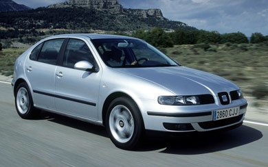

Mi coche es un Seat Leon MK1 TDI 100CV Diesel, coche ampliamente conocido.
Un coche igual que este:
