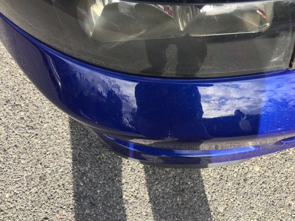

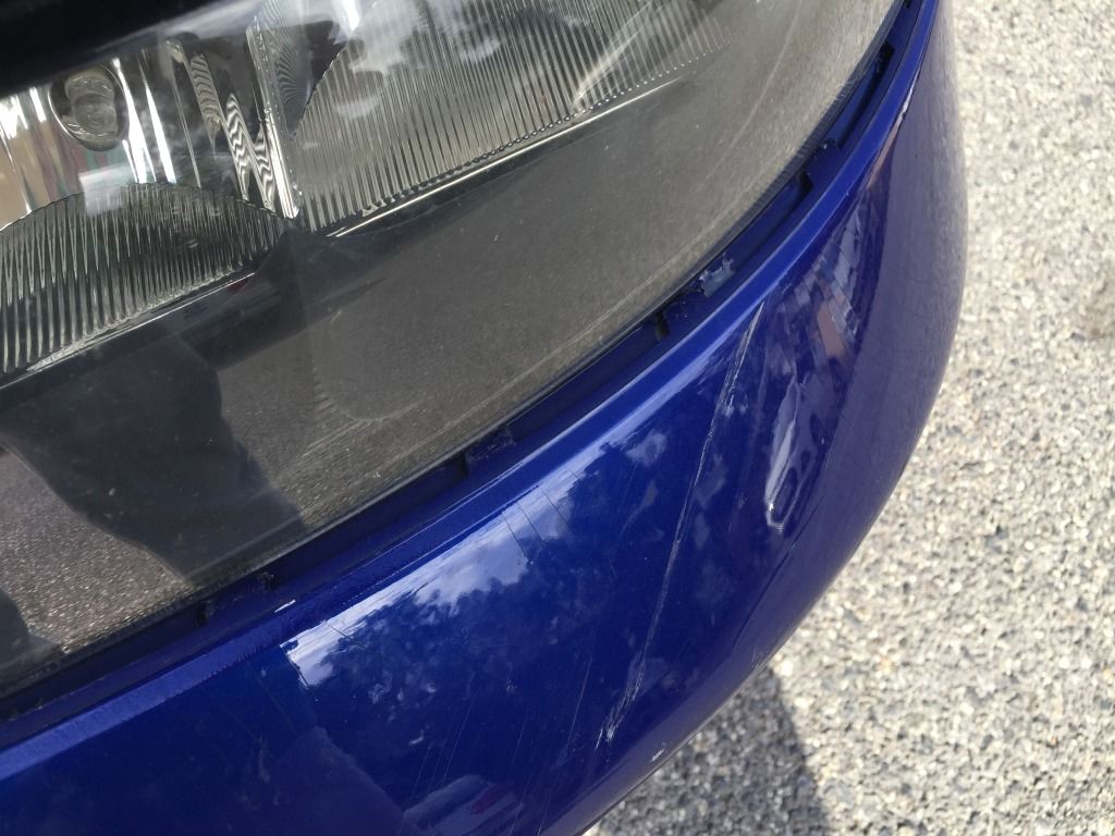

Tengo el paragolpes de cupra como bien sabeis, pues bueno, por el lado izquierdo encaja perfecto, pero por el lado derecho no termina de encajarme bien, podeis iluminarme? porque puede ser?
Lado izquierdo
Lado derecho
Es una tonteria, pero la veo y me mata...

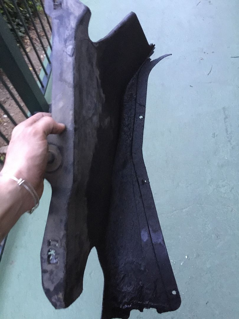

Chicos los plasticos laterales del cubrecarter son los mismos en todas las motorizaciones tdi? y el carter?
Para que os hagais una idea a los plasticos laterales me refiero a estos de ambos lados

los plásticos creo que son para todos los modelos iguales
y sobre lo del paragolpe puede ser de que este mal colocado o que tenga algún golpe y aya saltado los clips o algo raro

Con respecto al paragolpes no se que coño puede ser
