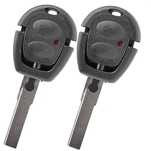

Tengo un leon mk1 el cual tengo la llave de serie:
Ya desde hace tiempo me tiene mosqueado porq se me rompió el botón de abrir, lo lleve a un chaval y me cobró 20 pavos por repararlo, al tiempo se volvió a romper hasta ahora, que tengo que pulsar el botón con todas mis fuerzas para q abra el coche, además cuando consigue abrir como tengo los pitidos de abrir y cerrar, suena dos veces el pito de abrir, asi que supongo que estará enviando como mas señales al coche para que se abra.
También me pasa que cuando meto lo que es la llave en la cerradura se me bajan solos los cristales, aunque creo q es problema del cableado de la cerradura del conductor o la propia cerradura la tengo rota ya que me da el siguiente error con vagcom:
01031 - Central Locking Key Switch; Driver Side; Unlock
29-10 - Short to Ground - Intermittent
El caso, he estado mirando por youtube y hay gente q compra una llave por aliexpress y las codifica pero solamente para abrir y cerrar el coche, y mi pregunta es ¿se puede para que pueda arrancar el coche además de abrir y cerrar?
Espero que me podáis ayudar, soy nuevo y estoy aprendiendo poco a poco, gracias y un saludo!!

Si, yo por AliExpress compré una llave que el chino ya me envió el espadín tallado, fue codificarla y el coche arrancaba perfectamente

Tambien puedes quitarle a la llave vieja el transpoder y colocarlo a la nueva de aliexpress y solo tienes que codificar el mando, que es facilisimo
Yo se lo quite a la llave de piruleta de repuesto, ya que no tiene mando y asi tener otro mando

etreintero escribió:Si, yo por AliExpress compré una llave que el chino ya me envió el espadín tallado, fue codificarla y el coche arrancaba perfectamente
Y como lo codificais?

MIguelon_19 escribió:Tambien puedes quitarle a la llave vieja el transpoder y colocarlo a la nueva de aliexpress y solo tienes que codificar el mando, que es facilisimo
Como se codifica? Podría hacerlo con vagcom?

Y como puedo saber q llave le funciona a mi coche, leí que hay que tener en cuenta los mhz y la centralita que tenga, si me podéis ayudar porfavor!! :oops:

Notapor MIguelon_19 el 23 Feb 2025, 17:34
Pones una llave con el contacto encendido, te sales del coche y cierras la puerta, metes en la cerradura la llave nueva y giras para abrir o cerrar y pulsas el boton
Hay tutoriales, yo te lo estoy diciendo de cabeza, con el vagcom tambien se puede

Notapor MIguelon_19 el 23 Feb 2025, 17:35
jorjito39 escribió:Y como puedo saber q llave le funciona a mi coche, leí que hay que tener en cuenta los mhz y la centralita que tenga, si me podéis ayudar porfavor!! :oops:
En el foro salen las referencias de los mandos, tanto de dos botones o tres botones dependiendo del año que sea tu coche

Notapor jorjito39 el 23 Feb 2025, 17:55
Vale, pero la propia llave que yo compro en AliExpress ya se puede usar para meterla en la cerradura y todo eso?? O tengo q llevarla a un sitio a q la hagan igual q la llave original de mi coche, soy novatz perdón si hago alguna pregunta tonta jaja

Notapor MIguelon_19 el 23 Feb 2025, 18:03
Desconozco si se puede pedir tallada o no, yo la talle cuando llego

Notapor jorjito39 el 23 Feb 2025, 18:15
gracias! esq @etreintero dijo antes q le vino tallada, a ver si me pudiera responder jeje :mrgreen:

Notapor MIguelon_19 el 23 Feb 2025, 18:26
Busca en aliexpress y preguntalo

Notapor jorjito39 el 23 Feb 2025, 20:20
He estado mirando y tal por el foro y he encontrado esto, pero no entiendo lo de usada y nueva.
viewtopic.php?f=2&t=116284&p=2174170&hilit=llave+leon+mk1#p2174170
Y me he puesto a buscar una llave por aliexpress y he contrado esta llave: https://es.aliexpress.com/item/10050052 ... nav-review
Por lo que dice el chico del foro que he dejado arriba si yo tengo la centralita 1C0 959 799 E, tendría que elegir la llave 1J0 959 753 Ct for Seat Full Key no? :plas:
