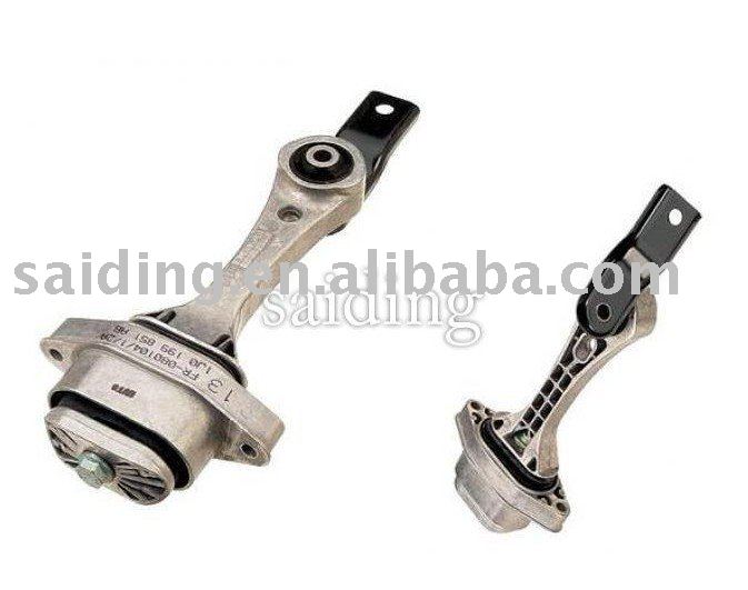

Si dices que has hecho distribución hace poco, y como bien te indican, es posible que el soporte motor derecho haya quedado un poco suelto, ya que casi nadie cambia los tornillos y que son DE 1 SOLO USO...
También es posible que el soporte tasero (dog-bome) haya sufrido al bascular o dejar caer el motor para cambiar la distribución... o simplemente esté flojo o rajada su goma interna:
Bueno... verifica los 3 soportes, no hay mucho más ya, no.
Start by removing the 2 bolts that hold a bracket on top of the Engine Mount. Then, with the engine properly supported, the 4 one-time-use stretch-bolts holding the Engine Mount can be removed. The 2 bolts nearest to the fender can be removed with a 16mm socket (Part # N-105-167-01). The 2 bolts closer to the engine can be removed with an 18mm socket (Part # N-102-096-03). NOTE: All 4 bolts must be replaced. Bentley Manual page 15a-16
esa es la pieza!
