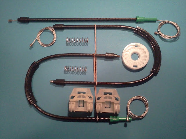

Ayer por la tarde se jodió el mio, fui a limpiar el coche ( quién cojones me mandaría) y al subir el cristal, sonó un buen latigazo metálico, supongo que se habrá partido el cable.
Buscando por ebay he visto este kit
Una preguntilla para los que lo habéis cambiado?? Vale? No vale?
Gracias.
Gracias.

Es muy barato?, es que por lo que veo viene desmontado. El que viene sin la chapa estapreparado para montar.
Es el recambio de competencia ya que en la sest viene con el chapon.
Ahora el que pones a simple vista vale.

25 euros con envio desde Alemania.
Voy a ver si encuentro el link de ebay.

Yo ya me canse hace tiempo de cambiarlos ( sobre todo el del conductor).
Solución , varias visitas al desguace y lo tengo todo metálico excepto la rueda donde se enrolla el cable de acero .
Por cierto, asegúrate antes de que lo ke tienes roto es el cable , lo que se suele romper es una pieza de plástico que recubre la rueda blanca que has puesto en la foto , y no te viene .
Te hace ruido al intentar subir????
P.d : cierto , deberías haber abierto otro post
