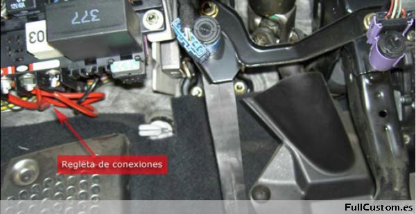

EDITO POST , CON UNA NOTA IMPORTANTE
Aunque los cables se pueden cojer de ciertos puntos.... LO Recomendable es tomarlo de la regleta de conexiones ubicadas debajo de la caja de relés debajo del volante.... hay alguna guia por el foro ofrecida de como localizarla igualmente os pongo unas imagenes ofrecidas por el miembro BhEaN para la instalacion de un turbotimer.
http://www.fullcustom.es/data/car_leon_ ... mer_12.jpg
http://www.fullcustom.es/data/car_leon_ ... mer_16.jpg
esta que tambien encontre
http://img10.imageshack.us/img10/9329/18102009217.jpg
Sus tomas son
30a Para Positivo directo
75x Bajo llave
lo podeis conectar a 12V directo pero ya es decision de cada uno el cable bajo llave me asegura que solo puedo abrir si la llave ta dentro nada mas
