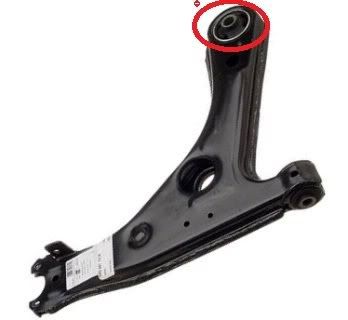

Si lo anterior es correcto (que es lo único que se puede corregir pues tiene reglaje) ya sólo nos queda una caída negativa muy acusada (espatarrado de esa rueda):
que casi siempre suele ser producido por tener el silent block plano del trapecio roto:
Si el silent block estuviera bien, ya habría que desconfiar directamente del propio trapecio (doblado) y/o la rótula de suspensión o incluso la mangueta doblada.
