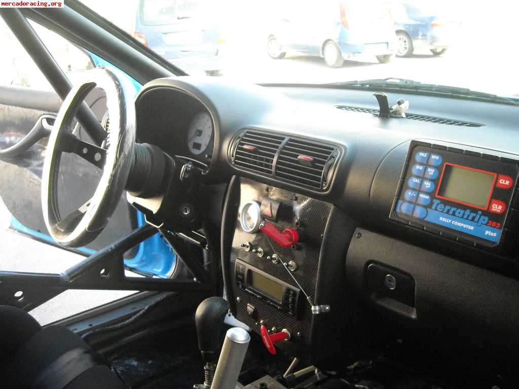

Lo llevas dentro del habitaculo, en el salpikadero normalmente, en una zona accesible.
Ahi te dejo una foto de un Seat Leon Cupra 1. Te puedes llevar el pitorro rojo y es una opcion a seguridad tambien, jeje
