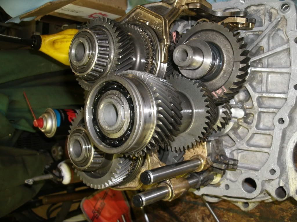

¿De que año es tu caja / coche o qué cod. de caja lleva?.
Si lleva rodamiento de bolas (mas o menos año 2004 en adelante) el primario, cascan casi todas (llevan una tapa lateral negra desmontable)...
Si son de las antiguas de rodamientos cónicos sin tapa externa, no creo que la caja te de problemas...
De todas formas en esto de los ruidos, es casi imposible diagnosticar a distancia... y si finalmente es la caja la culpable... nada puedes hacer, salvo verificar su nivel de aceite y que este sea el original.
Si es así y todo está OK, nada ganarás cambiandolo... pero, el efecto placebo siempre está ahí...

La tapa no se llama de ninguna forma... ¿?... y en tu foto la caja al estar tomada desde arriba no se puede ver ni saber. Si la haces desde la rueda izquierda sí. De todas formas aunque fuera de las últimas, no necesariamente va a cascar... simplemente que ha habido mas incidencias en estas cajas que en las "tradicionales" cónicas.
En el libro de mantenimiento / pegatina del maletero, te pone entre otros el cód. del motor y de la caja...
Sólo con ese código de caja puedes saberlo pero, repito que sobre los ruidos es muy dificil saber nada y aún en el supuesto de poder asegurar que es la caja, nada puedes hacer salvo abrirla o esperar a que casque.
