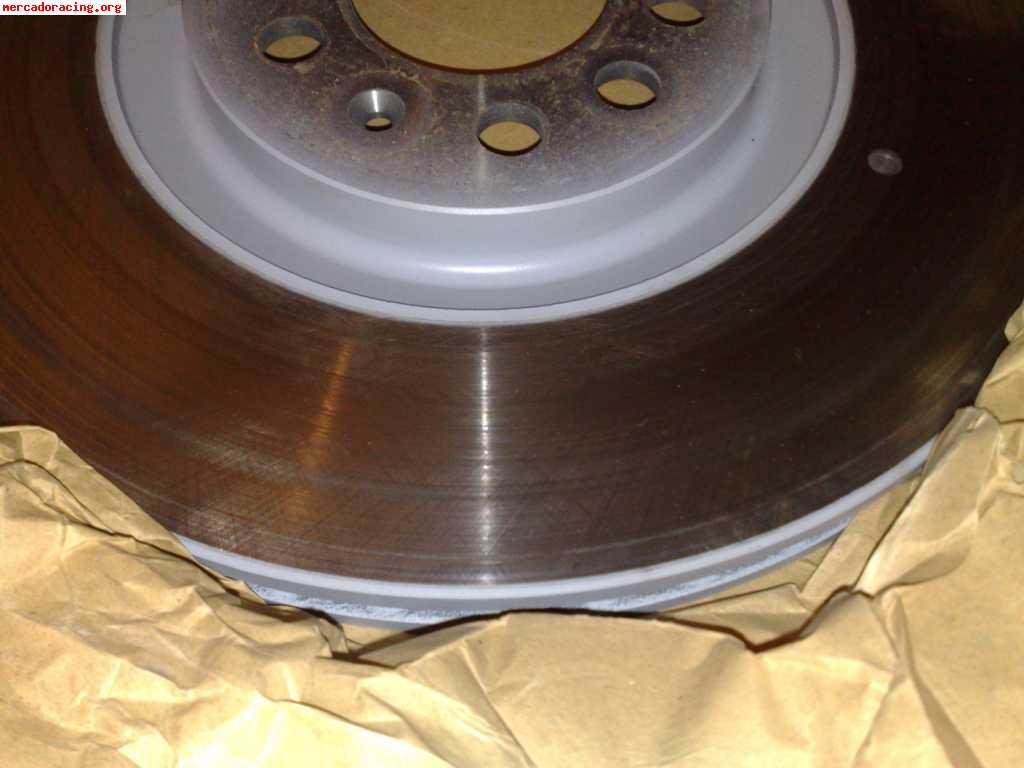

Notapor navio el 24 Ene 2012, 17:27
Ese oxido que veo en las fotos es mas o menos normal en segun que discos, mira este de Brembo sin usar.
Aqui una foto de otro usado.
Es por el diseño del disco, eso aunque pongas otros mas pequeños no conseguiras nada.

Notapor Jorge_rsl el 24 Ene 2012, 17:40
Ok,gracias tio por contestar nose, me pare raro que no me abarque la pastilla todo el disco.los discos me los igualo un tornero y recordaba que esa linea de oxido no la tenia y un dia me dio por limpiarlos pasando un trapo y el oxido se quita y se ve que es disco, no se si me explico bien por donde supuestamente tendria que pasar la pastilla.jajaj vaya lio me traigo.Saludos
