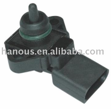

alguien me puede confirmar que esta referencia es de un sensor MAP de 3 bares 038 906 051 B, esque e buscao en el etka y no soy capaz de encontrarlo

038 906 051 C
Esa es la de un fr que juraría que es la de 3 bares

la que acaba en C es la de 3bares,no??
y la que acaba en B de cuantos bares es??

038 906 051 2.5bares diametro 17mm
038 906 051 A 3 bares diametro 17mm
038 906 051 B 2.5 bares diametro 11.5mm
038 906 051 C 3 bares. diametro 11.5mm
los gordos (17mm) son para coches con solera (del 2002 y anteriores)
el fino (11.5) es para posterior a 2002. Aproximadamente, que luego hay sorpresas.

garlim escribió:038 906 051 2.5bares diametro 17mm
seria para un ALH, asique de puta madre.
a que te refieres a coches con solera??
garlim escribió:coches con solera (del 2002 y anteriores)
el fino (11.5) es para posterior a 2002s.
con mas de 10 años que es cuando montaban los map de diametro mayor. Alrededor de esa fecha empezaron a montar los de diametro pequeño. Si tu coche es de hace poco, tienes el de diametro pequeño seguro. Si tiene mas de nueve o diez años, lo mejor que haces es sacarlo y mirarlo. Se distinguen bien a simple vista.

creo que no me sirve porque el mio es el de diametro grande y el que tengo es de diametro chico
el mio va en el tubo , y el otro iva en el propio intercooler

entonces si mi coche es de ultimos del 2003 es un 110cv, para comprarme un map de 3 bares la referencia que tengo que comprar es la 038 906 051 C que es 11,5 mm de fijo no? como veo que pone en adelante del 2002 aproximadamente que es esa ref aver si de ultimos del 2003 no va a ser y la compro mal

sanxezzz escribió:entonces si mi coche es de ultimos del 2003 es un 110cv, para comprarme un map de 3 bares la referencia que tengo que comprar es la 038 906 051 C que es 11,5 mm de fijo no? como veo que pone en adelante del 2002 aproximadamente que es esa ref aver si de ultimos del 2003 no va a ser y la compro mal
la mejor forma de asegurarte es desmontando el que tienes para saber el diametro.
luego ya lo pones de la presion que quieras y reprogramas para que la centralita lo sepa.
