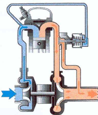

La "waste-gate" es la compuerta que ves arriba a la derecha del gráfico. Es un "aliviadero" (el conducto rojo fino) para dejar escapar los gases de escape (en rojo) que mueven la turbina del turbo (abajo a la derecha). En reposo, la waste permanece cerrada por la fuerza de un muelle y todos los gases de escape inciden en la turbina. Este muelle llega a ceder por la presión que le llega del tubito de presión de aire (en azul, arriba) a una sobrepresión resultante de 0.8 bares ( por ejemplo) y la waste comienza a abrir.
Así se ha "autorregulado" la presión de todos los turbos clásicos (de geometría fija) desde hace 1 siglo: De forma "mecánica". Bastaba con endurecer el muelle para obtener mayor presión de soplado. Así de simple.
En los motores mas modernos (como el 1.8 20VT) por seguridad y por "controlar la situación", el muelle se tara relativamente "flojo" para que abra a 0.5 bares (por ejemplo) quedando el resto de la sobrepresión (hasta los 0.8 del ejemplo) controlada "electrónicamente" por la centralita (ECU) según le va informando el sensor de presión o sensor MAP.
Así en condiciones de solicitud máxima, la ECU para conseguir esos 0.8 bares, manda una corriente al relé N75 (intercalado en ese tubito "azul") para que abra, desviando parte de esa presión que le llega al muelle de la waste. Esto sucede en centésimas de segundo (pulsos eléctricos)... estando la N75 abriendo y cerrando constantemente en una lucha por no pasarse de 0.8 ni de quedarse por debajo. Es digéramos, un elemento de seguridad (overboost) que si falla, el coche se queda a 0.5 bares "mecánicos" tradicionales y... aquí no ha pasado nada...
Si la N75 se atascara (o la ECU sigue mandándole corriente mas milisegundos de lo debido) la presión subirá puntualmente hasta esos 1.5 bares que consiguiera abrir la waste en esas condiciones de puenteo constante, lo que le pasó a nuestro amigo Jemial... pero lo normal es lo contrario, que la N75 se queme y se quede cerrada debido al muelle interno que todo relé lleva, volviendo a los 0.5 bares de presión máxima.
Por último indicarte que en el 2º gráfico, el "Throttle ByPass Valve" es la DV (válvula de vertido) que ahora le has puesto, por lo que dices, la que traía de serie.
