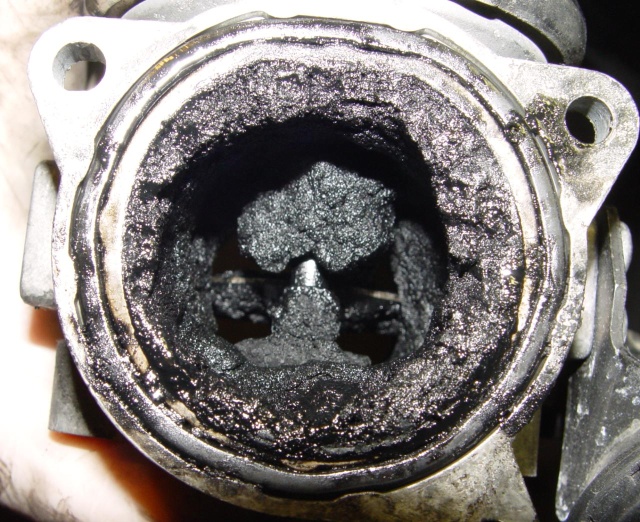

Hola ang, a lo que dices ¿no crees que sea este tu problema?
aquí un zoom
Otro ángulo...
Y asi se deberia solucionar.
De momento no se me ocurre nada salvo eso, ni siquiera la n75.
Aqui tienes los links de donde saque las imagenes, en caso que sea tu problema, te podrian servir.

aquí un zoom
Otro ángulo...
http://www.vagclub.com/forum/showthread.php?43529-P%E9rdida-de-potencia-en-Toledo-TDI-1.9/page2
http://fordmondeo.multiforos.es/viewtopic.php?t=935&sid=40ae260e5e59eb684303f60edf40b040

Hola compañero muchas gracias por contestar. En cuanto a la egr tengo pendiente una limpieza pero decir que ya esta solucionado el problema era el caudalimetro de repente empezo a fallar en todas la marchas sin fuerza en ninguna. Ya una vez lo cambie pero simplemente de repente se quedo en lip mode pero esta vez no se porque solo fallaba en primera y segunda.
Pero lo dicho muchas gracias a los dos por contestar y vuestro interes.

No la limpies la egr anulala y te evitarás quebraderos de cabeza aparte tu bolsillo te lo agradecerá.

yo la limpiaria y la anulaba porque al pasar poco aire de la admision a la camara influye en la respuesta del motor por eso te dijeron de la egr ,en verano llevar el colector de admision y egr limpio lo agradece el motor porke con el calor el aire se dilata y si ya ahi poco orificio perderas respuesta y ademas en altas que es cuando mas necesita pues ya sabes
yo lo comprobe con la mariposa de apagado suave ,la iba cerrando poco a poco con la mano y el motor al entrar emnos aire se iba afogonando poco a poco y echaba un pokito de humo por la falta de aire ... limpiala y anulala es lo mejorrrr
