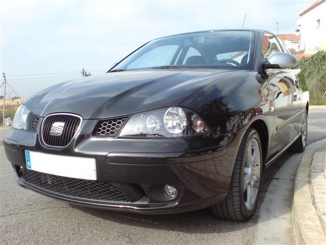

Cualquier túnel de lavado araña, sea de mopas o de rodillos. Cuando existe fricción entre un elemento (mopa, rodillo, etc...), la suciedad y el esmalte, existe el arañazo. Lo que pasa es que muchos de ellos venden q no arañan y tal... qué van a decir... Es completamente cierto que unos lo harán más q otros, unos rodillos con 10 años completamente descuidados te dejarán el coche hecho polvo en 2 lavados. Otros, aguantarán mucho más, pero todos arañarán.
Los microarañazos que generan se denominan en el mundillo swirl marks, y tienen este aspecto:
y esta solución:
Como lavar a mano con guante de cordero, 2 cubos, buen champú y secar con toalla Waffle Wave que no hay nada, ni por acabado ni por seguridad. Eso sí, hay q estar 20 min para dejar el coche como los chorros del oro que, para mí que me gusta tener el coche perfecto, no es tiempo.

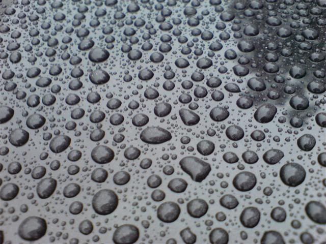

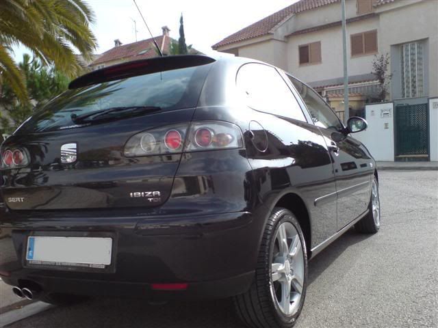

Correcto, en mi pueblo tengo 3 lavaderos donde está completamente permitido. En el de mi novia tengo 2. Y no he ido a probar en más. Lo que está prohibido es lavar el coche en la calle, pero en un lavadero con desagües no pasa nada.
El jabón de lavadero posee desengrasantes que te eliminan la cera que puedas tener, haciendo casi inútil el encerado o sellado, en 2 lavados, todo fuera, adiós protección.
Yo uso en el lavadero al q voy ahora 50 + 50 cents de agua osmotizada. Y luego de champú uso unos 20 mL. El bote de 1 L de champú me cuesta 7.95 €, por lo que uso 16 céntimos de champú. Luego el agua del grifo del lavadero, gratis. O sea, q en 20 min y un coste ridículo tengo el coche como recién encerado.
Éste es un indicativo de que me queda cera:
